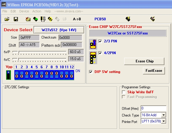

Вы вообще определитесь какую м/с будете стирать/писАть. Дело в том, что в линейке 27Cххх есть м/с одноразовые (ОТР) и с ультрофиолетовым стиранием.
А вот линейка W27Cххх это EPROM Electrical Erase, т.е. электрически стираемые м/с. Но и это еще не всё. Для стирания W27C512 требуется подать +14 вольт на вывод № 24(А9). В программаторе Виллем это нужно делать вручную по подсказкам софта, см. аттач.
Последнюю модификацию железа Виллем для работы под софтом 0.98D12C3 можете посмотреть здесь: http://programmator-ua.ucoz.ru/load/pro ... _0/1-1-0-2
Мя вот всегда думал, что EEPROM маркировались x28... :)

МитяРа писал(а):
Уважаю ваше мнение, но в 27 серии есть W27ххх которая действительно электрически стираемая, смотрите .pdf.
ПДФ-ку посмотрел - там серия 29-я.. :))

МитяРа писал(а):
Жуть, запарился блин, поменял на W27C512, посмотри.
