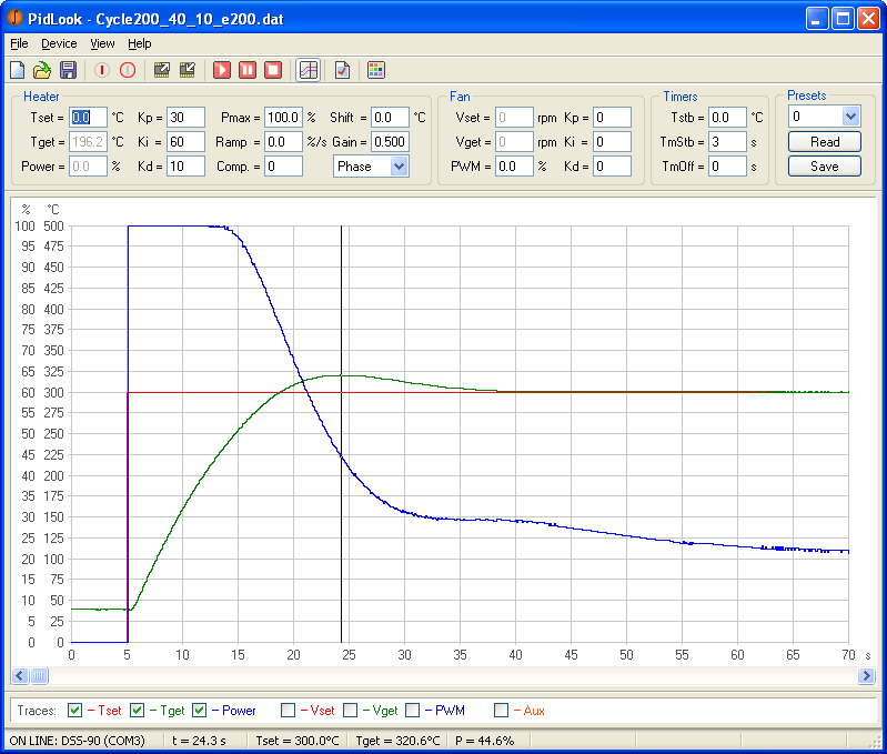

Уффф... Ну и сложным оказалось настроить PID. Каждый раз нужно ждать остывания паяльника. Кучу времени уже убил, а результат - так себе. Паяльник за 30 секунд достигает 300°C с вилкой погрешности 5°C, но перерегулирование составляет порядка 20°C. Насколько это плохо? К чему стремиться?
Upd: удалось получше результат получить: за 15 секунд достигается 300°C с вилкой погрешности 3°C, перерегулирование составляет порядка 2.5°C.
Комментарий к файлу: Результат получше:
dss1.gif [32.97 KiB]
Комментарий к файлу: График нагрева:
dss.gif [34.4 KiB]
Комментарий к файлу: Рабочее место:
DSC_5846_s.jpg [86.89 KiB]
