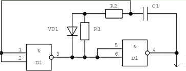

ПРивет всем! есть такой вопрос можно ли в данной схеме заменить к561ла7 на к155ла3? на выходе нужно чтобы длинна импульса была около 3 сек а промежутки между ними около 10-15 сек. R1 я так понял отвечает за длительность импульса, а R2 паузы между ними? если все так то как можно подобрать номиналы R1 и R2?

Поменять то можно,но у них разная цоколёвка.И кроме того 155 серия потребляет намного больше,чем 561.
Неужели так трудно купить 561ЛА7??

yur4ik писал(а):
заменить к561ла7 на к155ла3........ длинна импульса была около 3 сек
561 серия, это КМОП серия, а 155 серия, это ТТЛ серия.
Первая на полевых транзисторах, а вторая на биполярных.
Что бы в тонкости не вдаваться просто скажу, что на 155 серии такие длительности получить нереально в такой схеме, т.к. номинал резистора в ней больше 1,5 ком повышать нельзя и поэтому величина емкости становится нереальной.
Кроме того, питание 155 +5, 561 +3...+15, технология ТТЛ и КМОП, соответственно на 155 надо увеличивать номиналы времязадающей цепи в десятки раз...
да мне не важна цоколевка :)да у нас это очень трудно купить :( а 155 дома вагон с тележкой :) и потреблении тоже никакую роль не играет :) в моем случае

просто я где то читал на форуме что ктото с 155 длительность до 1.5 мин вытягивал :) а если на транзюках такое замутить! например несимметричный мультивибратор там же можно это регулировать :)

Регулировать можно и на 155, резисторы - мегаомы, кондёр - сотни или тысячи МКФ. Поищи книги Бирюкова (у Светы на сайте или у Кота в Сундуке).
Это на ТТЛ логике резисторы мегомы? :))
Не говорите ерунды.
ну тысячи мкф конечно меня не устроят я лудше на транзисторах ща соберу)))
