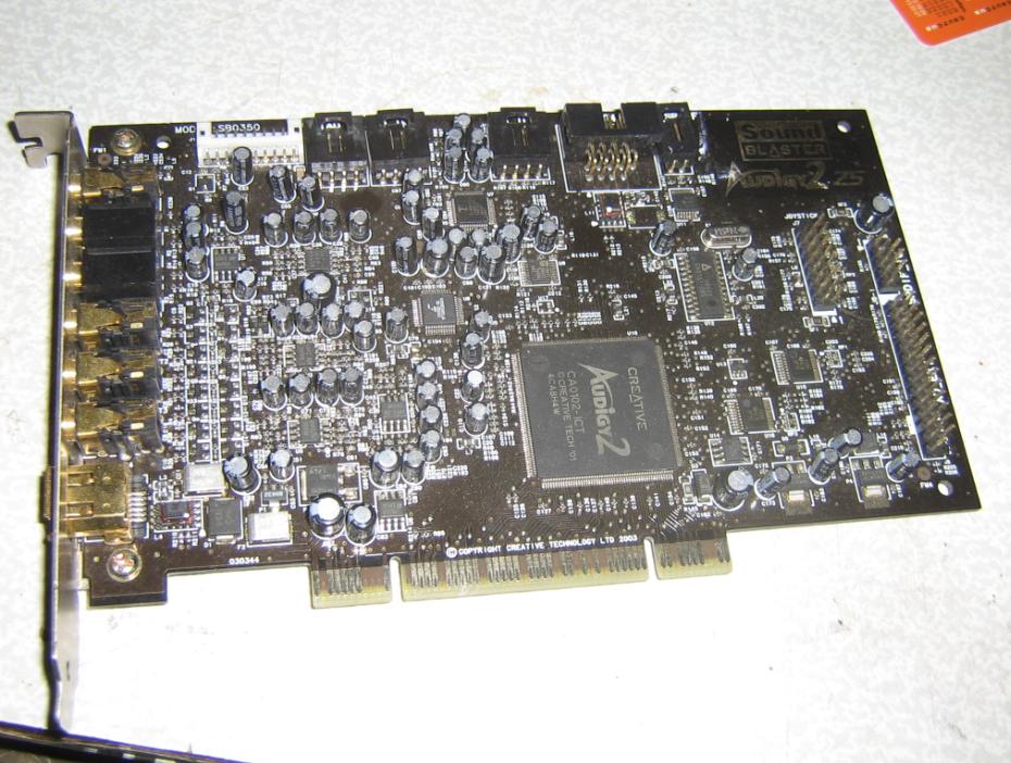

Я както давненько так, приобрел за 500рублей звучку CREATIVE AUDIGY 2 ZS PLATINUM (правда без блока управления для передней панели). По сравнению с ней, АС97 нервно курит в сторонке. Разница чувствуется сразу.
Согласитесь, 500рублей не деньги (они и ща в комке у нас лежат (штуки 3 по 500рублей) правда у тех коннекторы пластиковые)

DOSOFF
хм
думаю стоит задуматься мне и поискать по объявлениям такие вот чудеса
У меня уже несколько лет подобная карта (не ZS...). По качеству звука она не лучше хорошего АС97, и много хуже HD-кодеков нынешних материнских плат... И всё потому, что она "заточена" под дискретизацию 48 или 96 килогерц, фонограммы с дискретизацией 44,1 (CD :)) ) воспроизводить не умеет, и преобразовывает их в 48, с потерей качества... Есть, конечно, на некоторых версиях возможность отключить передискретизацию - но с полным отключением цифровой обработки, даже регуляторы тембра отключаются, чистый АС97 получается... Тем более, что и кодеки стоят АС97...
