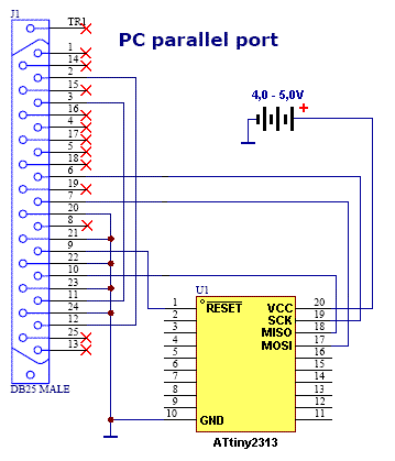

Доброго времени.
Прошу помощи с решением проблемы. Не могу прошить микроконтроллер attiny13, при попытке читать/писать получаю ошибку "Device missing or unknown device (-24)". При этом микроконтроллер attiny2313 прошивал успешно уже несколько десятков раз. Для прошивки использую PonyProg2000(2.07с beta) attiny13 новая, то есть, еще ни разу не прошивалась.
Использую программатор на 5 проводков
Помогите пожалуйста, в каком направлении копать?
Спасибо.
P.S. Поиск по сайту и интернету ничего не дал. [/img]
СообщениеДобавлено: Вс фев 14, 2010 15:31:51
Зарегистрирован: Вт окт 06, 2009 09:03:43
Сообщений: 44
http://www.miek.narod.ru/avrealshell.zip
качаеш запускаеш, во вкладке адаптер выбираеш тип адаптера стк200
потом тут же задаёш (частота задаётся вручную) ставиш 10 Кгц выбираеш програмирование далее свою микруху в списке тобиш тинька13 и пробуй прочитать микросхему если прочитается гляди фьюзы какие стоят по всей видимости они сбились из за этого и не читает пони прог, и вообще у меня такие же глюки были с понькой она какаято глючная на тинике13. :))

СообщениеДобавлено: Вс фев 14, 2010 16:04:01
Сообщений: 44
я использую 5 проводков всё отлично работает контролер тиню питаю от батарейки сотика подключенный через диод.
Если не читает как я сказал значет ему кердык. Я сам два контроллера спалил и всё благодаря понипрог, но только не через 5 проводков а собрал нормальный праграмматор боясь попалить LPT порт а получилось наобород тини горят как спички порт нет щас 5 проводков юзаю и всё вери вел. Может в биосе сотоит на LPT Порт ECP а нужно Standard/Bidirectional/EPP или EPP.

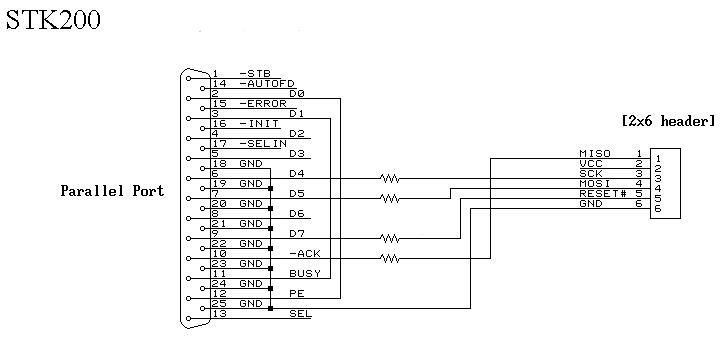

port adress не нужно трогать port mode EPP и нечего больше
Частота задается вручную: поиграй тут со значениями прилагаю рисунок програматора каким шил я, у тебя может перемычек нет что он не работает.
И ещё ошибки не вылетает по драйверу когда прогу запускаеш DLPORTIO.dll если нет то всё норм если да то понипрог переустанови она этот драйвер добавляет в систему.
easySTK200.gif [9.68 KiB]

В моем программаторе не било перемычек 2-12, 3-11. При етом успешно программироваться attiny2313 через PonyProg.
avrealshell - не работал.
Допаял я перемычки, при этом оставил резисторы (в атаченой схеме easySTK200 нету резисторов). avrealshell - заработал. Успешно прочитал attiny13(она у меня одна, и пока не пострадала). Мало того, попробовал прочитать PonyProg, и attiny13 читает нормально. avrealshell - также нормально читает attiny2313, но PonyProg перестал ее читать :(
И еще. в первом варианте программатора (без перемычек) я мог читать\прошивать attiny2313 прято в схеме, с перемычками это не работает :(
Результат. Схема программатора у меня получилась следующая
Резисторы по 150 ом, при этом antiny13 читаеться и avrealshell и ponyProg, и пока еще живая.
Прошивать еще не пробовал.
Комментарий к файлу: Программатор
stk200-simple.png [8.49 KiB]
Ну дык! Перемычки предназначены для детектирования наличия адаптера (достаточно одной из них, одна из них стояла в STK200, друая в STK300).
Кто же знал, что реально спаян не та схема, что приведена в сообщении.
Если бы в корневом сообщении темы в схеме этих перемычек не было - я бы сразу на "говорит, что не видит STK" ответил бы
поставьте перемычки или поищите в avrealshell галочку "делать что велено", по которой shell передаёт в avreal ключ -!. Вроде бы автор avrealshell этот ключ поддержал.
Ну эти перемычки на это влиять не должны бы.
p.s. надо бы скачать текущий shell и самому проверить что там сейчас и как. А то с автором общался когда он только начинал его писать.
