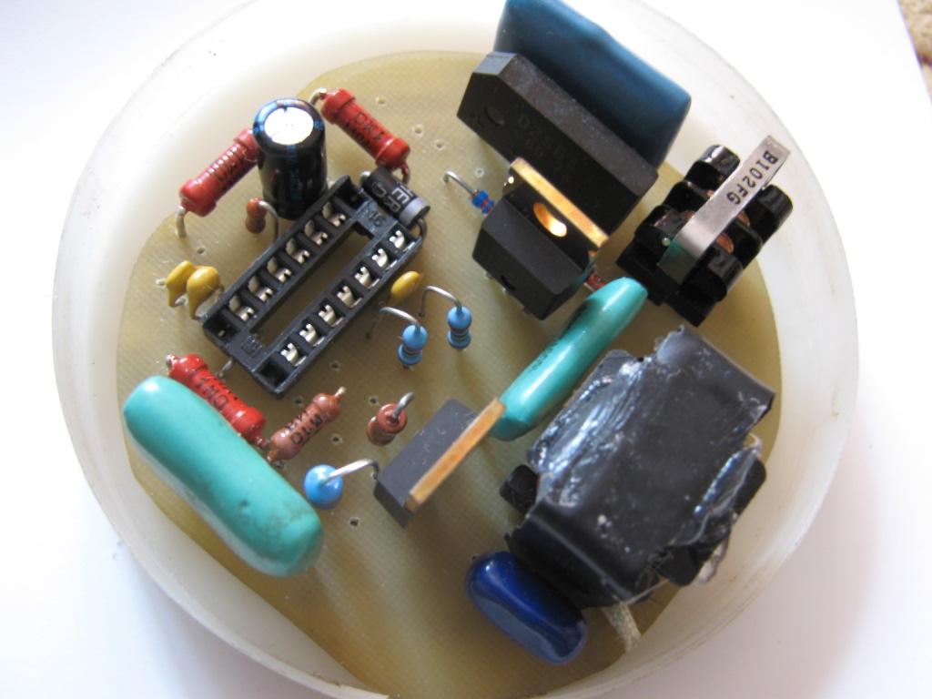

Old_Mefody "страдальцы" на IRS может и были.Но я не одну схему собрал на тоже не гладкой IR2156.Выходов из строя этой микрухи не было ни разу.Да требуется определённый навык в настройке.Но после работает без проблем.И уже много лет.

IR2156.JPG.1.JPG [69.3 KiB]
IR2156.JPG [87.04 KiB]

igor16
Вы не поняли наверное про 2168:
то была приличная по объёму, партия серийных устройств, закупленная организацией.
Горели они не от "кривизны" микросхем.
Врядли IR станет выпускать совсем сырой продукт - репутация дороже.
Некоторые рекомендации производителей полупроводников, учитывая ошибки даже в даташитах,
описывают "сферического коня в вакууме".
На чём и "влетают" нерадивые производители конечных устройств.
ЗЫ> Ваша конструкция мне нравится гораздо больше, чем приведённая на странице стр.6 (irpllnr5)
