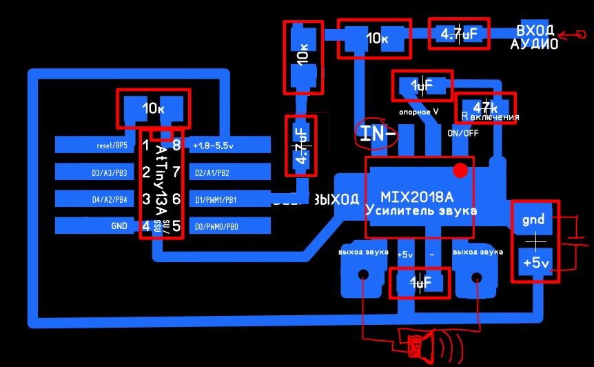

Приветствую дорогие Коты, появилась схема "Плата усилителя звука" и вместе с ней проблема "как совместить два источника звука и один усилитель с отрицательным входом"
1. Есть усилитель звука микросхема mix2018a (типичная ничего особенного), которая имеет отрицательный вход "-IN". Микросхема ясное дело усиливает любую звуковую частоту, имеют защиту по току и перегреву, убирает шумы в звуке.
2. На этот усилитель-микросхему на ножку вход "-IN" должен поступать звук (например с выхода mp3-плеера) через "ВХОД АУДИО". Но и также периодически поступает сигнал звуковой частоты с микроконтроллера Attiny13a (в принципе любого не важно) но положительной полярности.
Задача: видоизменить схему (хоть от руки) чтобы плата заработала грамотно.
Будьте добры подскажите.

Добавляете второй конденсатор 4,7 мкФ и второй резистор 10 кОм.. Проблема- то... :shock:

Большое спасибо, но вот еще что Проблема в том, что есть два источника звука (каждый из которых запитан от разных батарей напряжений) и один усилитель на двоих, получается из-за неграмотности глючит микроконтроллер, подскакивает ток и гул..
Как смог нарисовал схему в фотошоп, в принципе все обозначил как есть
Спасибо, поправьте, пожалуйста. обозначил теперь схему полную
ножки мк подтянуты в воздухе не висят

А где на схеме сказанное АлександрЛом? Вместо R2 поставьте то, что он сказал.

Я же написал КАК!!!
В принципе, подбирая резисторы от входа и от МК можно регулировать разницу в уровнях сигналов.

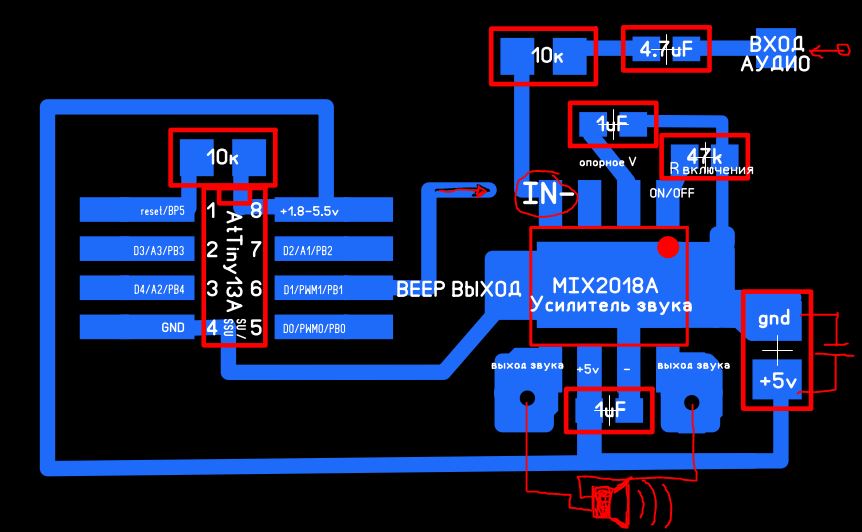

Большое спасибо Господа, низкий поклон всем Вам за отзывчивость и вашу помощь!
все работает как и говорили, просто добавив к МК цепочку еще - Ci и Ri,

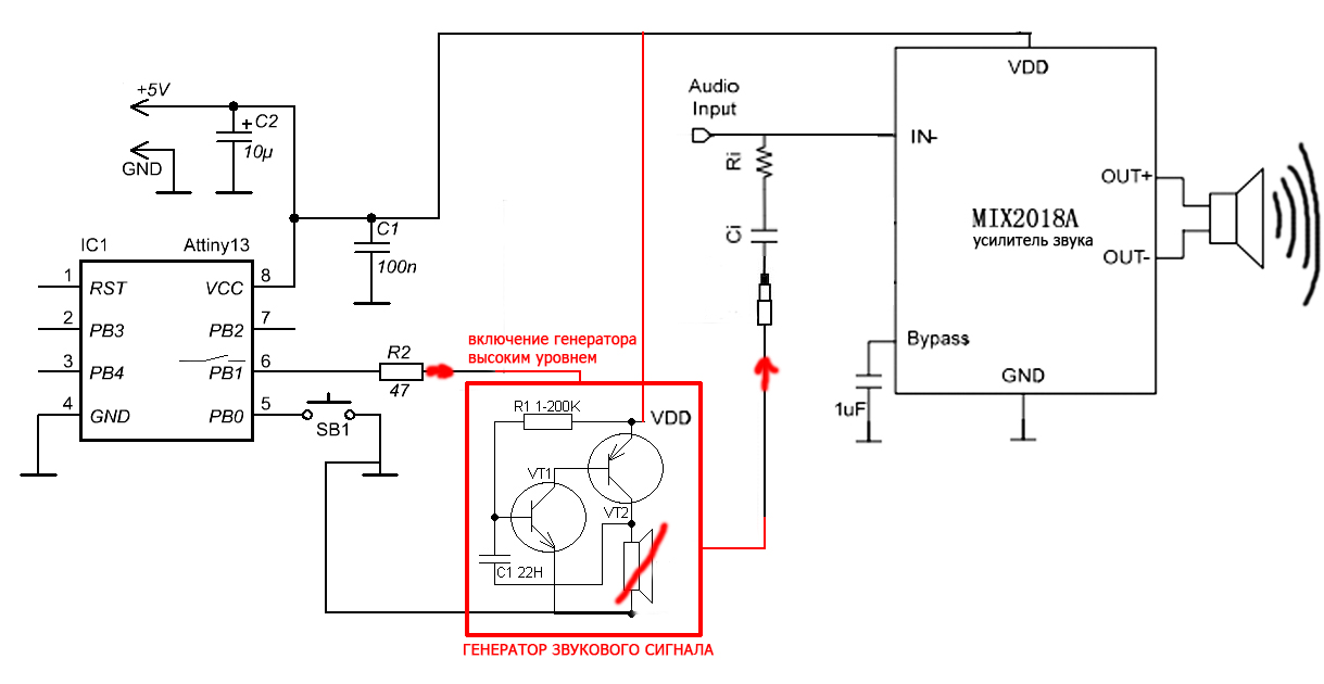

1. Есть микроконтроллер, который дает сигнал для пуска платы ГЕНЕРАТОРА ЗВУКОВОГО КОЛЕБАНИЯ, и пока уровень высокий на МК, то генератор формирует колебания звука
2. Генератор-вибратор производит колебания (схема выделана красным и работает отлично), но выходят они не в динамик как на фото (зачеркнуто), а выход должен идти через злополучный усилитель микросхемы))
Как нужно развести правильно схему? пожалуйста подскажите, если можете

При наличии мк генератор надо выкинуть, его функционал реализовать программно.
Но если очень хочется именно так, то вместо динамика в генераторе поставить резистор, сигнал на усилитель снимать с коллектора VT2.
Включение генератора возможно двумя вариантами:
1) если ток потребления генератора менее 20 мА (не помню точно, сколько у аттини13, посмотрите в документации), то вывод с R2 прямо на генератор.
2) если ток потребления больше 20 мА, то включать через транзистор, учитывая, что тут включение высоким уровнем, то либо ставить два транзистора, либо рвать землю, что не есть хорошо..
есть и третий вариант: генератор включить всегда. Высоким уровнем шунтировать выход генератора.
Но я за программное решение.
Меня здесь больше нет

вот еще:

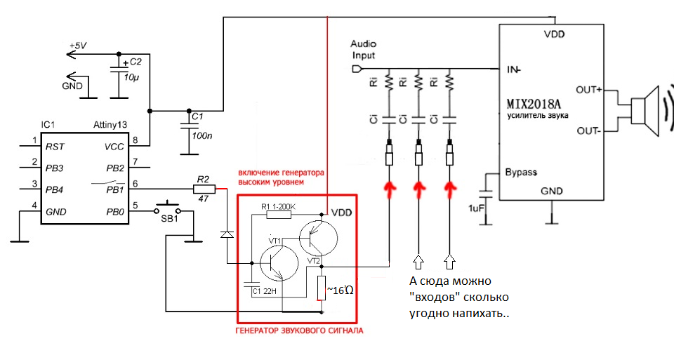

Что- то мне кажется, я подобную схему генератора уже "любил" :facepalm: :))) :)))
Только у неё есть недостаток- она без динамика не работает, она ещё и не с каждым динамиком работает.. :facepalm: Динамик тут- одно из звеньев генератора.. Хотя- может быть я и ошибаюсь..
А подключать- точно так же, через резистор и конденсатор..
Вообще таких "входов" можно сделать МНОГО, и подключать к ним "в параллель" всё, чего душа пожелает..

АлександрЛ, да, динамик, скорее всего изменит форму импульса. А так это обычный несимметричный мультивибратор, сможет и с резистором генерировать.
hlodare, возможно, Вам проще посмотреть информацию по "ждущий мультивибратор". Хотя, повторюсь, при наличии микроконтроллера это странно.
