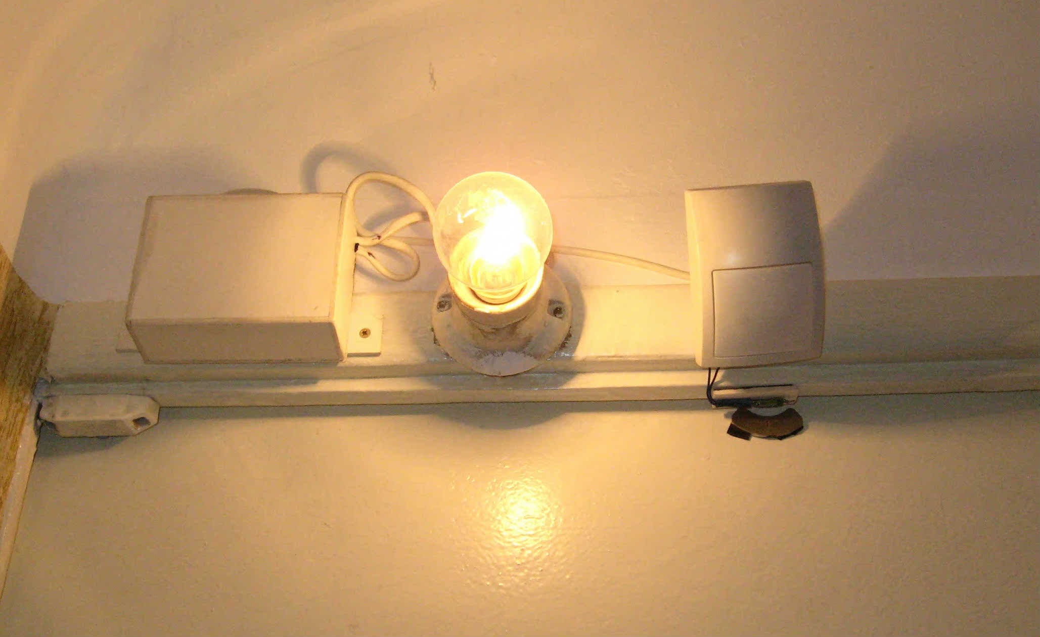

СообщениеДобавлено: Вт фев 02, 2010 18:44:52
Рейтинг сообщений: 3
Зарегистрирован: Чт мар 05, 2009 19:51:55
Сообщений: 1122
Откуда: Дырасполь
У меня этот девайс трудится уже года 3-4 ! Никакого контролера и близко не валяется.
Комментарий к файлу: автоматика в сортире
