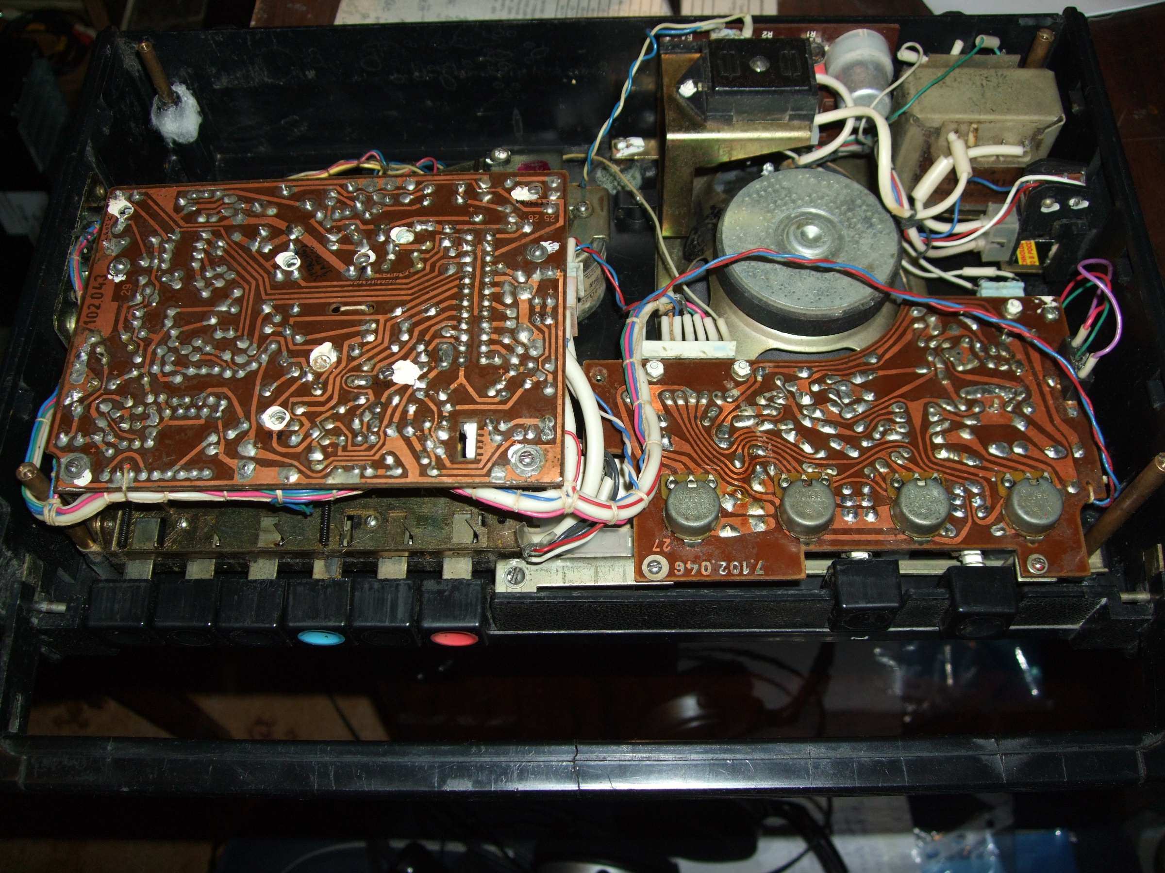

Добрый день.
Решил понастальгировать и достал свой кассетник "ТОМЬ-303".
Качество высоких частот очень отличное (жаль, что 3й класс присвоили - тянет на 2й).
Помню стоил в 1989г - 185р.
Родители взяли мне самый дорогой из 7-ми имеющихся кассетников в магазине.
Тяжёлый и очень капитально всё сделано - не люфтит, не болтается ни чего.
До сих пор картинка перед глазами при покупке.
Мне, пацану, так сильно хотелось, что аж запомнилось.
И вот оказия недавно приключилась, при включении - скорость воспроизведения стала быстрая (пассик не при чем, даже не тратьте на это время).
Подкрутил регулятор скорости (плата на двигателе отдельная).
Минут через 20 скорость начинает замедлятся (видимо к норме возвращается).
На следующий день тоже самое.
(Пару лет назад такого не было).
Зумучался уже крутить регулятор скорости.
Такое ощущение что электролит накапливает заряд долго, потом идет нормально.
Прошу подсказать - какую именно деталь (судя по поведению) нужно заменить?
Прошу не давать совет "Меняй сразу все электролиты на всём магнитофоне! Все они уже давно сдохли! Особенно Абовянские из Армении!". (хотелось бы сохранить аутентичность и качественные детали).
Многие советские электролиты прекрасно работают до сих пор - тысячи форумов уже про это было.
Всё зависит от года выпуска и модели.
Самые плохие были К50-6 и К50-16, а у меня тут какой-то К50-35.
Второй электролит какой-то "современный" по виду. Может отец когда-то менял лет 20 назад, но где б он такой взял...
Электролиты - на 1мкф и на 100мкф,
Транзистор - КТ816Б1,
Микросхема - КР198 (Регулятор частоты вращения двигателя для магнитофонов),
Резисторы.....
Я не нашел на своих схемах этой платы.
Может не очень разбираюсь и не увидел ее.
Заранее очень признателен.

Замените электролиты на скоростной плате, там их всего два.
Ещё смотрите кольцевые трещинны пайки на скоростной плате.
И проконтролируйте по стрелочному индикатору, напряжение питания случаем не скачет?
ЛПМ смазан? Если смазка в ЛПМ загустела, то в начальный момент нагрузка на мотор увеличивается и скоростная плата выдаёт повышенное напряжение, по мере работы смазка размягчается и всё приходит в норму.
Не лишним будет аккуратно разобрать мотор, промыть коллектор со щётками, и смазать подшипники (бронзовые втулки) веретёнкой или подобным маслом.

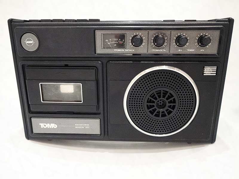

Кстате у меня тоже есть практически такой-же магнитофон как Томь 303, только зовут его "Квазар М303"
У меня внешний вид такой
