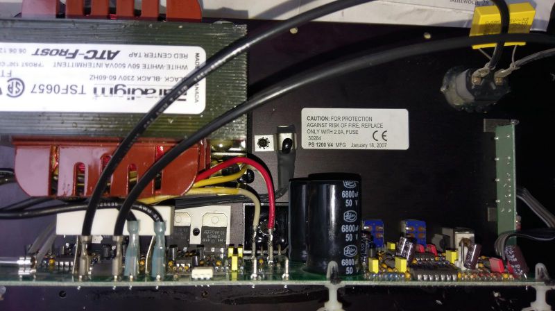

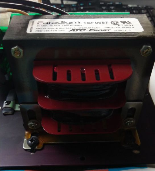

Здравствуйте!
Прошу Вашей помощи.
Начал шуметь сабвуфер, достаточно дорогой, приобретался за примерно 1500 долл около 10 лет назад Paradigm PS1200 v4
Шум/гудение не очень громкое, можно сказать еле заметное (но в тишине надоедающее), практически не зависит от любых регулировок (громкость, частота среза, фаза), а также не зависит от того подключен источник или нет. Замерял частоту гудения - 50Гц и 150Гц, по уровню примерно одинаково.
Перепаял все конденсаторы, проверил транзисторы. Вроде бы все в норме.

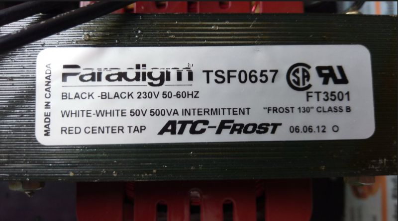

Но начал проверять трансформатор и, если я правильно понимаю, он не дотягивает до заявленных значений. Прошу дать консультацию.
Его фото:
На сколько я понимаю, заявлено, что это трансформатор со средней точкой.
White-White 50V 500VA.
Red Center Tap
Сопротивление первичной обмотки 4,5 Ома. Вторичной - между белыми проводами 0,6 Ом, а между любым белым и красным 0,4 Ома.
Напряжение между белыми проводами составляет чуть более 30В, а между любым белым и красным около 15В.
https://image.prntscr.com/image/DkD6ri2 ... CWyuww.png
Верно, я понимаю, что между белыми должно быть все-таки 50В как заявлено и из-за этого может гудеть сабвуфер?
Простите за дилетантское описание.
Благодарю за любые советы.

Так что именно "гудит"- динамики, или просто гул от трансформатора?
Перепаивать транзисторы или конденсаторы, не выяснив, ЧТО ГУДИТ- занятие бессмыссленное и бесполезное, ну, если только вы своим вмешательством выведите из строя усилитель, будет легче его выбросить..
"гудеть" может сам трансформатор- обмотками или железом. - причины- "недомотанные обмотки" или плохо стянутое (рассохшееся) железо.
"гудеть" могут динамики - причин МНОЖЕСТВО- начиная от плохого экрана в кабеле, подсохших электролитов, плохого контакта в платах, до "внешней помехи"- любого вч/свч устройства, находящегося поблизости..

Спасибо за ответ.
Гудит динамик.
Электролиты как выше сказанно, перепаял, экран не может - раньше было отлично, плохой контакт - с виду все качественно пропаяно, внешних помех нет, отключал все дома, носил к другу.
Так то, что транс выдает 30 вместо 50В - это нормально?
Это нормально, тем более что это переменное напряжение. На трансформатор пенять нужно в последнюю очередь.
Где заявлено? Через 10 лет стало 30 вольт вместо 50-ти? Не туда смотрите, это неверное направление. Транс тут вряд ли при делах.

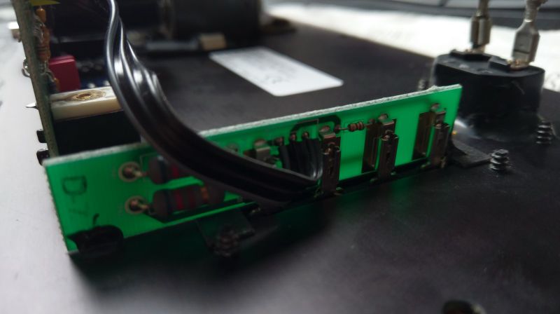

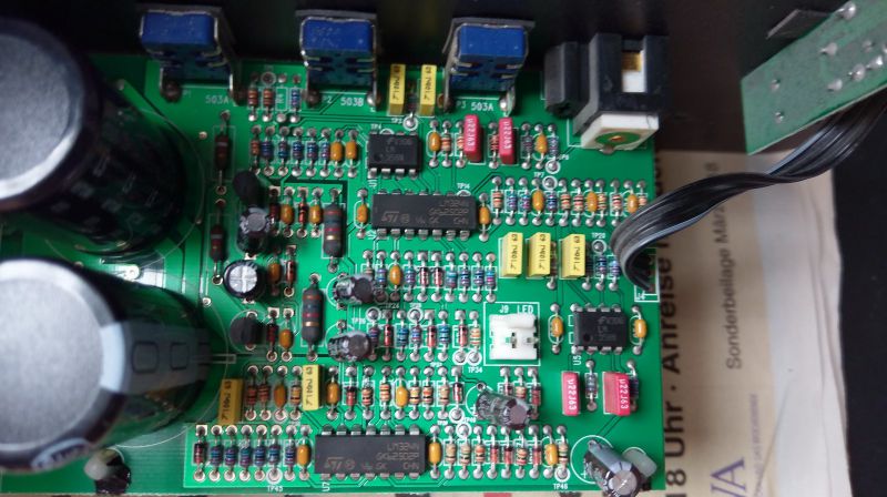

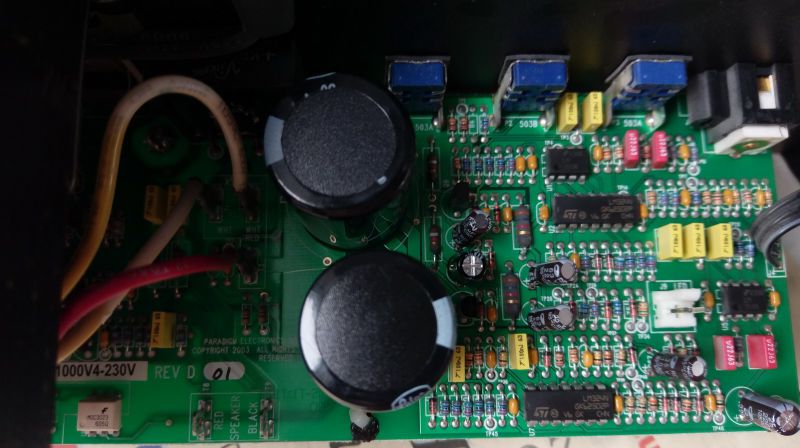

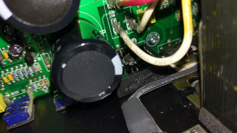

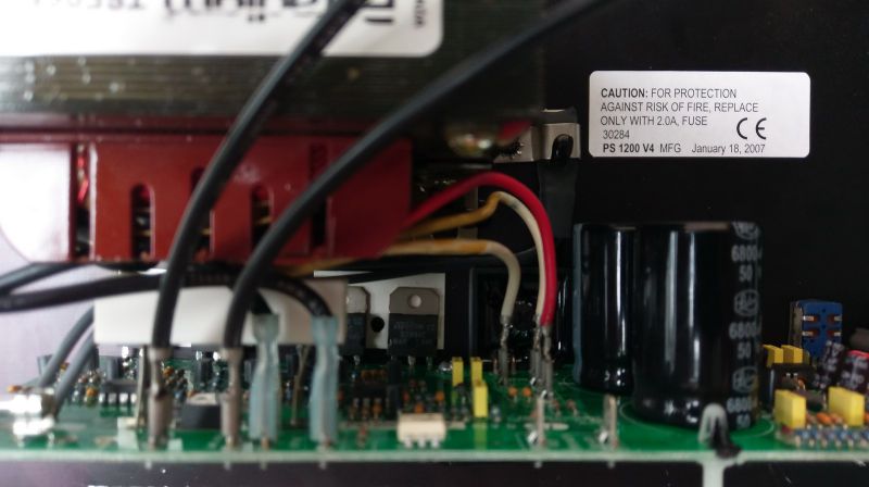

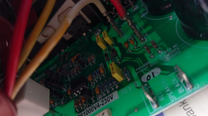

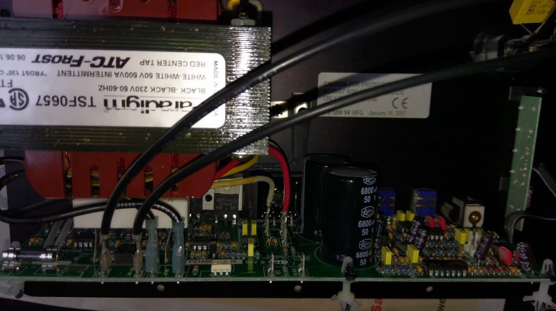

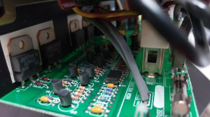

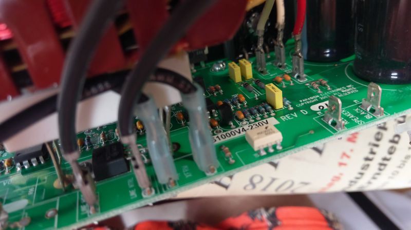

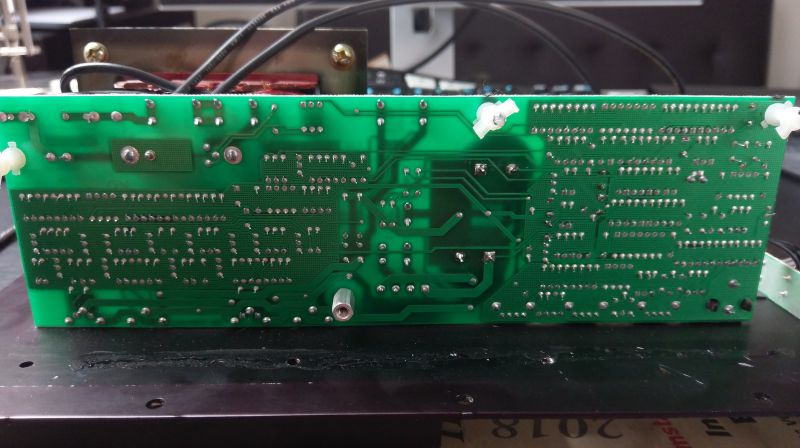

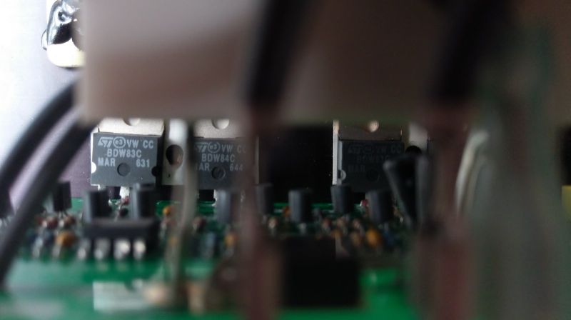

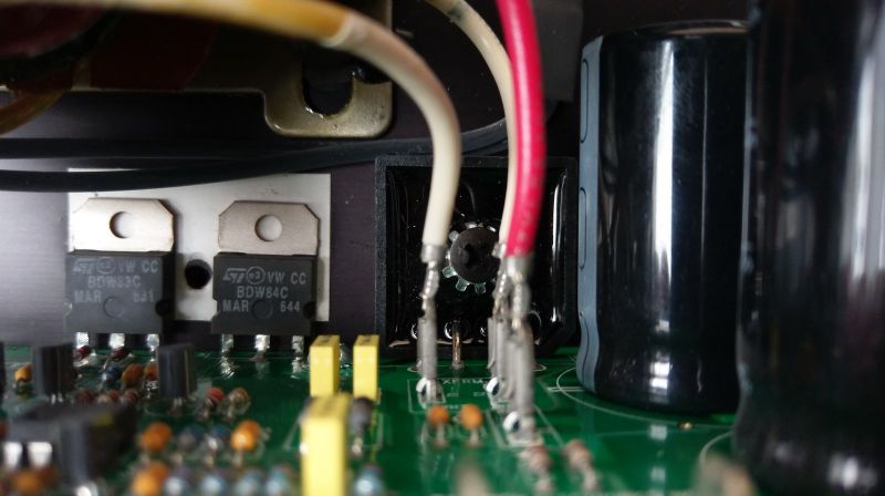

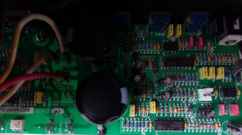

Важный момент, о котором не упомянул выше - усилитель включается при наличии внешнего сигнала и выключается через XX минут автоматом (принудительного включения/выключения нет). Так вот шум начинается после включения, то есть подаем внешний сигнал на НЧ вход усь включился и далее можно его выдернуть, шум будет продолжаться до момента его отключения.
Прошу, фото:
Изображение Изображение Изображение Изображение Изображение Изображение Изображение Изображение Изображение Изображение Изображение Изображение Изображение Изображение Изображение Изображение Изображение
Заранее большое спасибо за помощь!

1) Проверить напряжения питания после моста на кондёрах(банках) фильтров. Оно должно быть одинаковое как по плюсу так и по минусу. Допускается незначительный перекос не более 1-2в при 30-50в питания(то есть до 5%)
2) проверить ток покоя выходных транзисторов. При завышенном токе покоя транзюки могут греться даже с радиатором и без звука.
3) Проверить нулевой потенциал постоянного тока на выходе(без динамикоф!!!) Перекос тоже не должен быть больше 1 вольта, чем ближе к нулю - тем лучше. Идеалом можно считать перекос до 0.05в(50 миливольт).
4) проверить стабилизаторы(если они там есть) предварительных каскадов. В идеале нужно смотреть Осликом(осциллографом) наличие отсутствия шумов переменного тока.

Надо не пробовать, а измерять. :)
Динамик видно? При включении он движется? Без звука(на входе) он должен молчать.
Если втягивается в любую сторону - значит есть постоянка на выходе! Немедленно отключить дуйнамик, чтоб не спалить его и УНЧ!
Добавлено after 8 minutes 41 second:
Re: Шумит/гудит сабвуфер 50Гц и 150Гц, наверное трансформатор. П
Транзисторы возле банок Q9 Q10 - это стабилизаторы предварительного блока. На их коллекторах должно быть +15(12) и -15(12) вольт. Тоже без перекоса.
Вообще, выложите измеренные напряжения по пунктам, как я сказал, плизз. Измерять с отключенным дуйнамиком!
