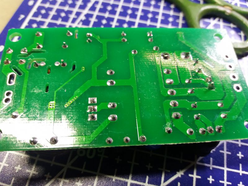

Вот обратная сторона, не отлично но довольно таки не плохо отмыта от флюса

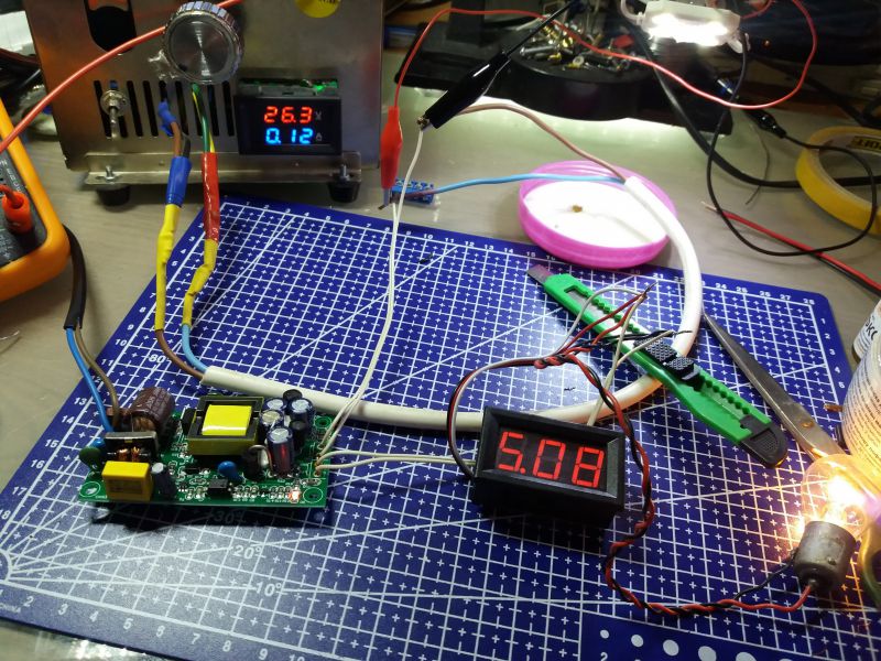

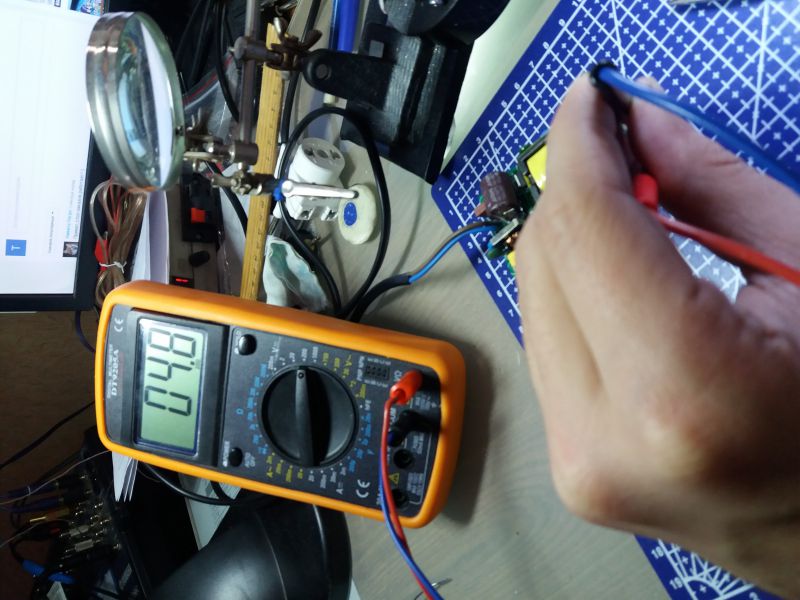

Решил подключить проверить. Светодиод загорелся и я измерил напряжения на выходе. Да кстати выхода не зависимые друг от друга полностью. Напряжение измерял без нагрузки и получилось вот так:
4.8 Вольта по 5ти вольтовой линии, и 22,8 Вольта по 24х вольтовой :shock: . Я конечно удивился как то маловато, но не отступил и решил подключить к нему нагрузку. Да и проверить максимальный ток ведь нужно.
Вот такой получился результат

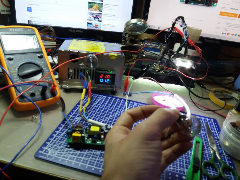

При токе в 300мА напряжение 18.5 вольт. :shock: :shock: :shock: Что же я такое купил промелькнула мысль. Но потом вспомнил принцип компьютерного блока питания и решил нагрузить линию 5ти вольт. Подключил лампочку и та дам напряжение выросло.
Далее фото с подключенной и отключенной лампой
Правда токи нагрузки разные. Но факт на лицо.

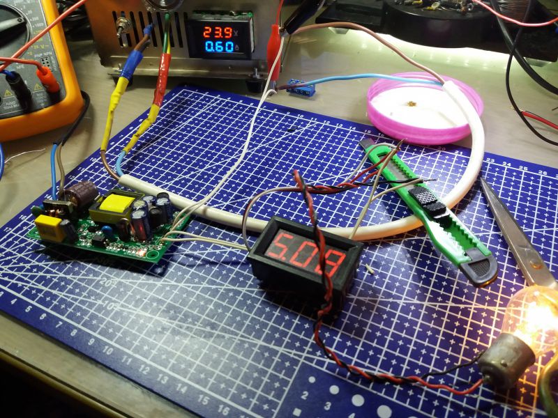

Вот нагрузка 600мА на 24х вольтовую линию и лампочка на линии 5 вольт. Значения напряжения на линии 5вольт так и остается ровно 5 с колпейками. На линии 24вольта напряжение при нагрузке в 600мА равно 23.9 вольт.
При нагрузке в 1Ампер напряжение 23.3 вольта. По моему совсем даже не плохо.
Вот напряжение при нагрузке в 120мА
Ну и небольшая погрешность измерений прибора на эл.нагрузке по сравнению с мультиметром
