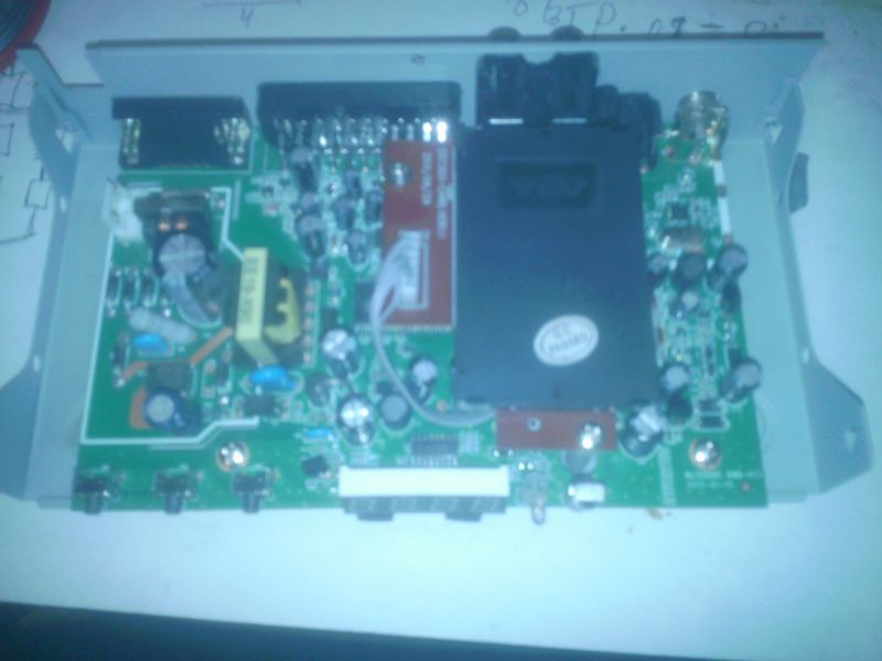

Собственно:
1. Флешка чем-то забита, свиду это прошивка. :)))
2. Питание всё есть, немного занижены 3,3 (3в), 27 (22,5в), 18 (16в).
3. На кнопке 3в.
4. Табло молчит - "BOOT" нет.
5. Ничего не греется, ЦП еле тёплый, ябы сказал почти "комнатной температуры".
6. Майн отличается(ТРАНСФ БП стоит а не лежит) номером от того что шьют - "ALI3329C X90-V1.1"
Дамп с этого ресивера
ТЕЛЕКАРТА GLOBO X90.zip [639.7 KiB]
Грешу на ЦП или микросхема управления индикатором и кнопками. FD650S. http://www.datasheetcafe.com/fd650s-dat ... ontroller/
Ваши версии ???
Сам себе отвечу...
Подключил внешний бп на линию 3,3 вольта и на 5,0 вольт - запустился прошёл boot и вывалился в номер каналов(включился вообщем)
Виноват РОДНОЙ БП(на viper22), вернее один маленький - естественно не вздувшийся кондёр 22,0х50v.
На тестере показал 23мкф но esr-14ком, что естественно многовато. Высох зараза.

Зачем было сразу в цифру лезть?...
Эти аппараты круглые сутки в розетке сидят, неужели не понятно откуда начинать копать нужно?
Советую не останавливаться на одном кондёре, по вторичке желательно тоже проитись ESR- метром по большим эл-литам. Благо их там не много. Настоятельно советую СМД-электролиты проверить. Они чаще обычных стоячих сохнут.
Вобщем возле каждого стабилизатора проверить фильтра.

это кондер на самопитании ЩИМ который?
вот запарило, чес-слово.
и кондер-метром его замеряешь =норм
а заменяешь -> заколосилось.

Это смотря каким кондёр-метром...
Я уже забыл, когда измерял именно ёмкость... ESR - важнее в импульсной технике, чем ёмкость.
