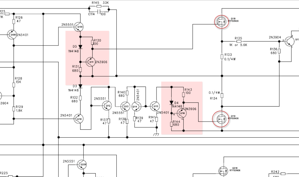

Здравствуйте, сильно прошу не пинать =) Я не профи в электронике.
Есть автомобильный усилитель Supra SBD-A4240
Достался он мне от горе мастера который вместо транзисторов впаял диоды.
Основную цепь я восстановил заменил мелкие транзисторы выгоревшие резисторы и прочее..
Остался один вопрос Нормальных irfz44n у меня нету. Вернее есть, но один.
Есть irf3205 и хотел бы заменить на них ( я так понимаю они принципе Аналог ).
Беда в следующем: на родных irfz44n напряжение затвора ~3.5 вольта, а на irf3205 он ~1.8 (Проверяю транзистор тестером)
Тоесть если я ставлю irf3205 то там тупо выгорает затвор (Я так понимаю) Потому что при первом запуске слышно маленький щелчек (Питание подаю от ЛБП в ограничении по току 2А)
Я подозреваю это происходит из-за того что напряжение подается больше 3.5 вольт на затвор
Как мне снизить это напряжение? Можно ли делителем?
Да и вобще в правильную сторону иду?
Не предлагать заменить на другие транзисторы.. В наличии только irf3205 и irfz44n (Китайская Подделка) на них тоже как не странно напряжение затвора ~1.7 вольта
Схема: http://go-radio.ru/images/cxema-usilite ... -a4240.jpg

Сгорели в преобразователе? Или унч? В принципе можно попробовать заменить
Ставил и туда и сюда, везде горят 3205 и китайские 44ки.. оригинальные 44 работают.
Добавлено after 6 hours 2 minutes 9 seconds:
Отвечу на один из своих вопросов: Через делитель на затвор (Коэффициент делителя: ~2.22) Все работает и в унч и в инверторе и 3205 и китайские 44 пляшут отлично.
Есть ли знатоки которые помогут поменять схему на более низкое напряжение на затвор Транзисторов Q118 119 и тд.
Может где резистор поменять или еще что.. Просто делать делители на все 4 (а то и 6) транзистора как то не по феншую что ли =D
Прикрепил возможный участок схемы где по моему мнению надо что то сменить)
Есть кто шарит? Заранее спасибо
Комментарий к файлу: Участок схемы

Все уже придумано до тебя и не надо изобретать велосипед, закажи транзисторы какие должны быть и будет тебе счастье. Какой нафиг делитель???! Ерундой занимаешься. Совет выпаяй перемычки питания унч и восстанавливай сначала преобразователь, и только после того как питание будет в норме переходи к унч.

50n06 закажи, если горят значит причину искать нужно, а ни лепить делители и 100амперные транзисторы.
