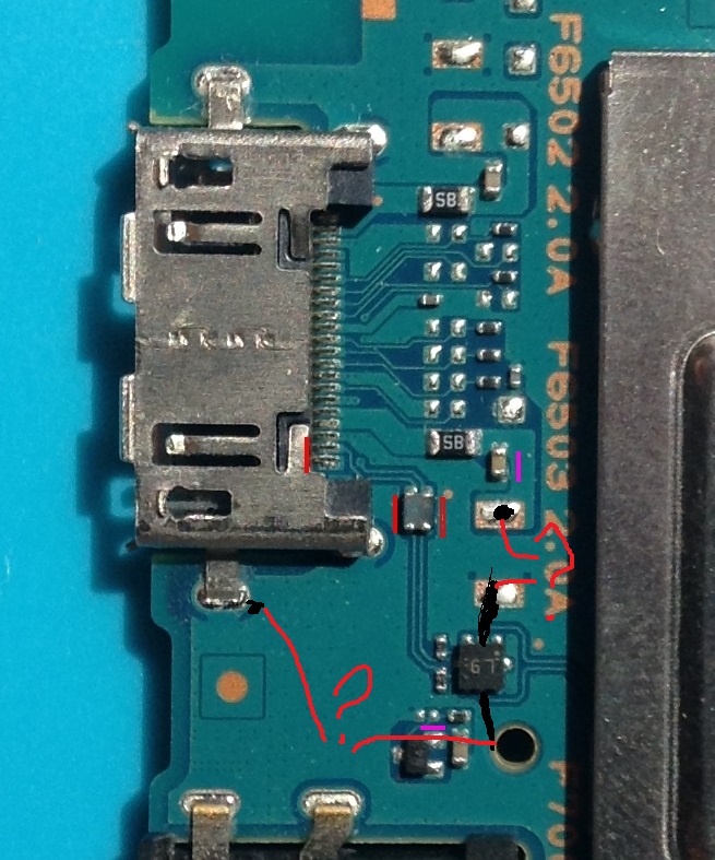

Проблема:
PS Vita не определяется ни ПК, ни PS3/PS4
Симптомы:
В настройках Vita можно изменить заряд через USB - вкл/выкл.
После подключения кабеля USB к ПК, изменяя данную настройку, я вижу сообщение: "Соединение USB будет остановлено и возобновлено".
Следовательно что-то на уровне платы, вохможно работает DATA+, но не DATA- или скорее всего, проблема в микрухе/транзисторе.
После чего началось:
После заряда в плохо стабилизированном блоке питания, который к тому же позволяет устройствам думать что они подключены к ПК, возможно там не замкнуты ноги DATA+/-, а возможно я понятия не имею что там китайцы намудрили, но этот БП заряжает даже Sony Ericsson через кабель USB, что, например, блоки от Apple/SONY не могут.
Сразу исключу банальные вопросы:
1. Другой USB кабель проверял - не работает
2. Другую PS Vita подсоединял - работает
_____
Что происходит:
1. На фото подчеркнуты две крайние ноги - это и есть DATA+/-
2. Что это за элемент, в который они идут?
3. Резисторы (после этого элемента) - оба не пробитые и показывают одинаковое сопротивление
4. По подключенному кабелю все звонится - DATA+ на USB порте с одним из резисторов, а DATA - с другим
5. Компонент 6T - не знаю как проверить
Грешу на выделенный красным элемент, но не знаю что это, там даже маркировки нет
Добавлено after 2 hours 25 minutes 41 second:
Upd: компонент не 6T, а L9 - стабилитрон
И почему я это только на мыльном фото заметил
Скорее всего его и пробило.
Но в любом случае, жду предположений экспертов

Отмеченный красным - это сдвоенный дроссель (катушка), защита от помех. Как отмечено красным так и проводит.
L9 - возможно что то аналогичное этому.
Без него может работать, только осторожно.

Сдвоенный дроссель как-то можно проверить?
L9 - это TS3USB31RSER USB Switch - USB 2.0, 1-Port, w/ Single Enable
Нашел на плате еще один такой же дроссель, от порта, который в итоге так и не был нигде задействован.
Так вот этот дроссель на выходах имеет небольшое сопротивление, тогда как дроссель из USB не имеет вообще никакого сопротивления (не в том смысле что он прозванивается, а просто по нулям)
как можно вычислить что за дроссель?

Исправный дроссель имеет нулевое сопротивление между точками 1-3 и 2-4. Между 1-2 и 3-4 должно быть очень большое сопротивление.

Все так и есть, у меня щупы толстые и на 2м дросселе я касался одного и того же вывода.
Сейчас перемерял точнее - оба дросселя звонятся вертикально (сопротивление не 0, но 1.3) и не имеют ничего горизонтально
Может дело в L9, а может в другой цепи

а предохранитель сверху "SB" норм ?

Который между двумя SB? В центре? Ну он не звонится. Да и я думал что эт кондер

Да, SB - это предохранитель. Должен показывать 0 Ом. Через него идёт питание периферии. Наверное.

Нашел проблему - транзистор N4 SOT 723
Находится под L9 (отдельная квадратная схемка с резистором, кондером и, собственно, транзистором)
У меня ранее сломался зарядник для x360 батареии, опять же из-за этого китайского БП.
Там было проще чекнуть поломку (скорее психологически), т.к. монтаж сквозной.
В общем там тоже транзюки пробило
Еще одна проблема видимо в конденсаторе
Выделил их розовым
Да уж, классный предохранитель SB - за ним 2 элемента погибло, а он жив
Подскажите как определить что за кондер?

теперь можно проверить л9
для этого подключите мултиметер как указано на рисунке
как сказал "АлександрNZ" там диоды и их надо проверить на наличие пробоя :))
l9 это диодная сборка для защиты похоже

Нет. Это всё-таки более сложная микросхема-коммутатор линий данных USB. https://www.ti.com/lit/ds/symlink/ts3usb31.pdf

конденсатор не принципиально сколько он фильтрующий по линии 5 вольт от 0,1 мкф судя по размерам
а как поняли что он не исправен (конденсатор )?

У меня появилась исправная плата.
На ней кондер показывает сопротивление, тогда как моя ни чего.
Нижняя нога кондера звонится с верхней правой ногой транзистора на обеих платах.
Между ногами транзистора рабочей и моей платы есть различия - где должно быть сопротивление, у меня его нет (звонок).
Остальные подобные транзисторы на плате имеют одинаковые значения.
L9 не проверял, думаю до нее не дошло.

кондер норм он до 50 вольт вроде как а то что у вас звониться как я понял это из за транзистора )) всё просто по линии 5 вольт пошло скажем 7 может больше вот он и полетел повезло если только он(транзистор) ))

В общем, взял сломаную плату (вроде сломан проц), промерял там значения транзисторов и они такие же как на моей (с погрешностью, т.к. Некоторые детальки отличаются). Та полностью рабочая плата имеет другие значения на транзисторе (на двух) - между верхней и нижней правыми ногами - нет ничего, но это скорее всего из-за версии платы и доп. Элементов на ней (3G модуль).
Но вот чего не имеет моя плата, что имеют другие так это сопротивление между 5v и землёй - на двух других оно около 740, а у меня вообще глухо.
Тот кондер переходит из 5v к земле
Незнаю что это за элемент показывает сопротивление, но думаю он и умер на моей плате.
Есть идеи?

сопротивление по 5 вольтам даёт контролер питания
