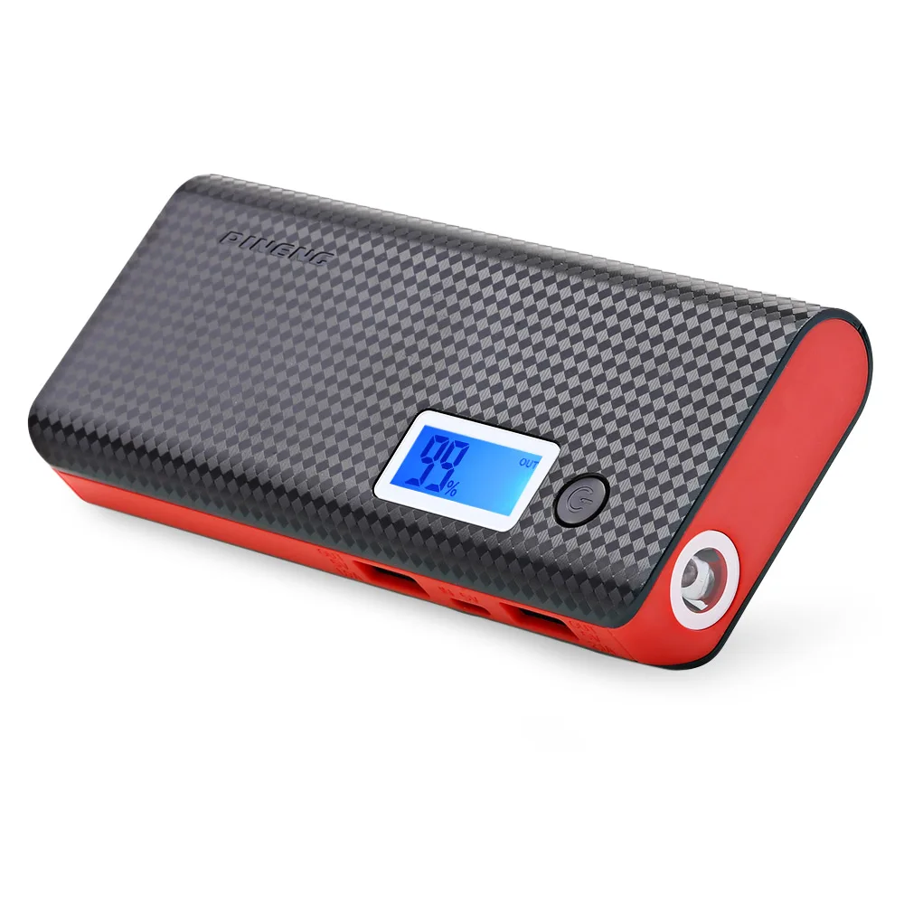

Присоединяюсь к вопросу AonMaster
Потребление 7ма, звучит очень тихо, пробовал разные пищалки,
и что самое печальное, утеряна возможность питания от повербанка,
т.к. он просто отключается не видя потребителя.

Как отключается, если 7 мА ток? или у него порог больше - что за повербанк такой?
 Заголовок сообщения: Re: Металлоискатель PIRAT
СообщениеДобавлено: Ср апр 24, 2019 20:21:41
Зарегистрирован: Пт сен 22, 2017 14:12:30
Сообщений: 84
полагаю порог больше,
другая плата кушает 55-60ма и всё ок.
повербанк pineng
