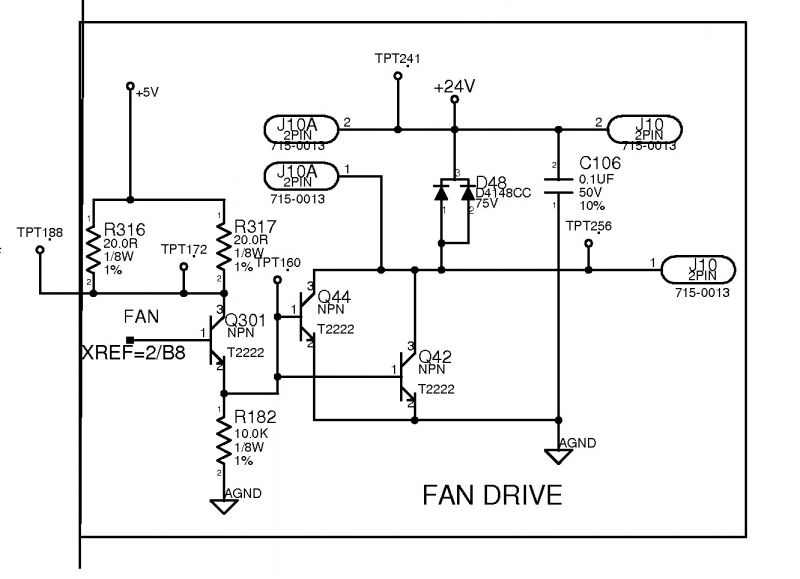

А не подскажите как кулер подключить APC 1000
плата 640-7732h rev 9 (чтобы работал когда работает инвертор)
хотел поставить батареи побольше
так понимаю просто в j10 на плате много не хватает
на англоязычном оф.форуме нашел предложение подключить к большому конденсатору..
кто-то может уже переделывал, надеюсь подскажет вариант проще/лучше чтобы не спалить проц, в т.ч. если кулер заест

Не совсем в тему
Не очень то и много.
Ну и еще R126 номиналом 2 кОм поставить на ногу процессора
