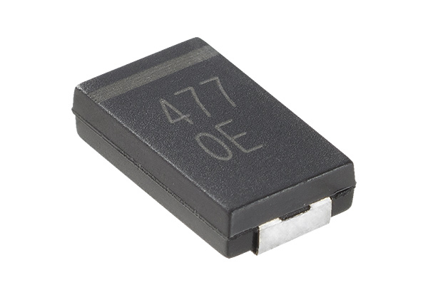

Собственно вопрос в названии темы. Как правильно и чем лучше выпаивать - запаивать твердотельные SMD электролитические конденсаторы (поверхностного монтажа)? Опыт пайки большой, в том числе и SMD компонентов, но никогда не приходилось паять такие конденсаторы! Не хочется накосячить. :) Поделитесь опытом работы именно с этими радиокомпонентами.

Монтаж этих кондеев у меня всегда проходил нормально, без вопросов, примерно, как монтаж микрух в корпусах SOIC.
Тут куда сложнее с демонтажем, если в руках только обычный паяльник. При демонтаже очень часто отрывается кусок дорожки или площадки, расположенный под "пузом" кондера.

Не думаю, что в плане монтажа они чем-то отличаются от всех остальных. :)
Я применял вот такие
По технологии это то же самое, просто в другом корпусе (SMD). Так вот, паяли как обычные, никакой экзотики. Все работает.
Если совсем боязно (хотя с чего бы?), посмотрите термопрофили пайки в официальной документации производителя.

YS, да в SMD корпусах куда прикольнее паять)) А у цилиндрических выводы узкие, длинные, прогреть часть, которая уходит далеко под кондей, дома на коленке тяжело, или плату перегреваешь, или кондей. А на недогретом - отрыв площадки :(

Меня интересуют именно те, которые во вложениях. Можно-ли их паять как SMD резисторы, нагревать феном? Выдержит-ли пластиковая подложка под ними? Или их лучше запаивать обычным паяльником с острым жалом?

Гм, да, я погорячился с классификацией. Те, что на фото автора темы - тоже ведь SMD. :) Но, в общем, главное, что все поняли, о чем я. :)
А-а-а, вот в чем дело. Этот вопрос не имеет отношения к технологии изготовления самого конденсатора. :wink:
Должна выдержать. Все SMD-компоненты (за редкими исключениями) рассчитаны на то, чтобы выдерживать пайку в печи (и фен тоже, разумеется).
Я паял обычные электролиты в таких же корпусах, только не феном, а как раз таки паяльником, без всякого тонкого жала. Прогревал очень хорошо, но ничего не поплавилось.

Спасибо, это и хотел услышать.

Еще раз - если сомневаетесь, поглядите термопрофиль в документации.

С нижним подогревом норм паяются. Паяльником или воздухом

Да чёрт их знает как их паять, наверно с нижним подогревом потомучто они кипят и бабахают до того как расплавится припой.
Подложка то не сгорит, а вот ноги у них отрываются, причём даже от собственного веса.
Полярность вообще отдельная тема, у них минус или плюс меткой, бывает то по всякому.
Я бы не называл их твердотельными, лично не проверял, так что пусть будут обычные электролиты.
Кстати есть точно такиеже с ногами, и вот они тоже не твердотельные, так с чего этим быть, только с того что под них пластик подсунули и ноги сплющили
