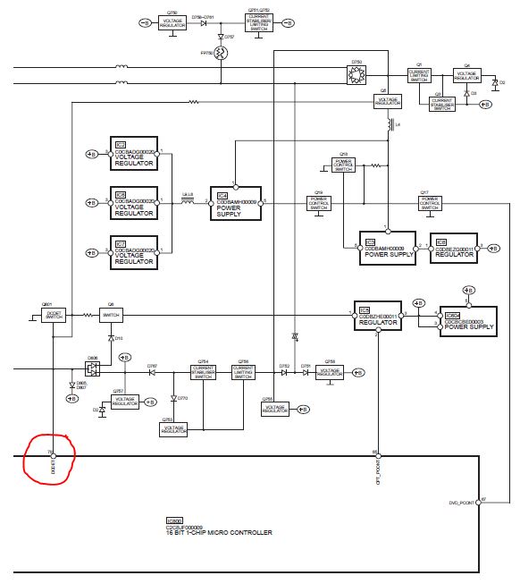

Как включить центральный блок домашнего кинотеатра Panasonic без сабвуфера
Как известно, «коробочные» домашние кинотеатры Panasonic состоят из центрального процессора (ЦП), сабвуфера и пассивных колонок. При этом ЦП соединен с сабвуфером т.н. «системным» кабелем с разъемами JK300 (похоже он называется так: Panasonic K1HA25HA0001 Subwoofer Cable), через который он (ЦП) и получает электрическое питание. Моделей ДК много, но судя по тому, что этот кабель применяется в них всех, стоит предположить, что электропитание центрального блока устроено у них одинаково.
Вот список моделей (выделил тот который в наличии):
SA-HT1000, SA-HT935, SA-HT933, SA-HT930, SA-HT928, SA-HT920, SA-HT920P. SA-HT900, SA-HT900P, SA-HT900PC, SA-HT888, SA-HT885, SA-HT880, SA-HT878, SA-HT870, SA-HT850, SA-HT845, SA-HT840, SA-HT833V, SA-HT830V, SA-HT822, SA-HT822V, SA-HT820, SA-HT820V, SA-HT820VP, SA-HT810, SA-HT810V, SA-HT800V, SA-HT800VP, SA-HT790V, SA-HT733, SA-HT730, SA-HT720, SA-HT700, SA-HT700P, SA-HT700PC, SA-HT692, SA-HT690, SA-HT623, SA-HT535, SA-HT530, SA-HT520, SA-HT500, SA-HT17, SA-HT15, SA-HT07, SA-HT05, SA-MT1
Задача в том, чтобы включить центральный блок без сабвуфера и этого кабеля. Конечно, для этого вроде есть «родное» устройство Power Jig RFKZ0182, да где ж его взять?
Распиновка разъема JK300 вот:
Рисунок
Здесь все понятно по питанию (~13V, ~5V и =6V) и по аналоговым выходам 5.1. Но подача только питания на ЦП не приводит к нормальному функционированию блока. Очевидно, необходима какая-то манипуляция с каким-то (ими-то) из оставшихся 5-ти контактов – 2, 5, 8, 19, 21. Я перерыл все что мог, но информация очень скудная, причем всегда обсуждается противоположная задача – включение сабвуфера без ПЦ. Вот эти разъемы/сигналы.
1. Контакт 2: DCDET
Этот сигнал показан на блок- и электросхеме так:
Рисунок
Рисунок

Отсюда наверное можно сделать вывод о том, что сигнал DCDET – входной для ЦП, команда защиты, при его поступлении из сабвуфера ЦП наверное отрабатывает выходной сигнал PCONT на контакте 19 (см. ниже). Но вопрос: каким он должен быть когда ошибки нет, т.е. при нормальном функционировании – 0 или +6В? Или что-то еще?

Вы возьмите полный сервис мануал саба и DVD блока
и посмотрите где какие питания и DC det, mute.
Выложите полный сервис мануал.
Этот разъём для любого аппарата одинаков.
Можно подключить любой DVD голову PANASONIC с любым вуфером.
