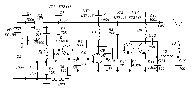

Уважаемые товарищи! Вознамерился сделать рацию 27 Мгц по статье из интернета (см."Радиостанция своими руками"). Но пока что-то не очень получается. Грешу на сверхрегенеративный приемник, который, на мой взгляд, слишком сложен. Я, правда, его немного упростил и модернизировал более чуткими и мощными транзисторами(см."Схема приемника 27 Мгц"). Но что-то он плохо принимает с моего ГВЧ сигнал (модулирован "пищалкой" на транзисторах А970 - сам ГЗЧ работает чисто и громко от автомобильного аккумулятора - проверял; схема "ГЗЧ+модулятор"). Генератор высокой частоты - как в статье, только транзистор заменил с отечественного на S9018, конденсатор C6 убрал и C3 заменил на кварц 27МГц (см."ГВЧ 27мгц"). УМВЧ пока не делал. Приемник сигнал хорошо принимает, только когда его антенну "гальванически" (контактно "металл-металл") соединишь с антенной передачика. Или же если антенну передатчика присоединишь к одному проводу электрического шнура, а приемника - к другому.Т.е.контакта нет, но расстояние - считанные миллиметры.
А не лучше ли сделать простой приемник тоже на кварце(см."Приемник 27МГц на кварце" ) - или эта схема совершенно бредовая?
Заранее благодарен за любые ответы, советы, критику.

Вызывает большие сомнения, что сверхрегенератор будет работать на 2–4 км... Это мягко говоря)) Хотя при мощности до 0,3 Ватт и хорошей антенне возможно и добъёт 2–4 км... Но это нужна очень хорошая антенна, а не просто кусок провода)).
А вообще... я бы рекомендовал вообще отказаться от использования сверхрегенератора для раций 27 Мгц. Сверхрегенераторы используют для простых игрушек. В интернете (и тут на сайте тоже) есть куча схем нормальных приёмников - супергетеродинов (АМ/ЧМ).
Другими словами.. если хотите собрать нормальную рацию, то забудьте про сверхрегенераторы и собирайте сразу супергетеродины.
Если соберёте нормальный супергетеродин, с двойным преобразованием и узкополосной ЧМ, чувствительностью не хуже 0,3 мкВ, то тогда можно расчитывать на обещанные 2–4 км..))
Сверхрегенератор на кварце в данном случае полнейший бред.

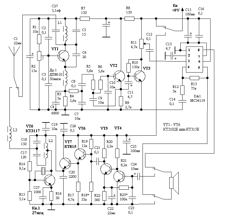

Ниже радиостанция с приемником сверхрегенераторов проверенная лично.
На 4 км не обещаю, но на 500 метров на открытой местности работает.
Простая радиостанция 27 мгц
Радиостанция никаких особенностей не имеет. На первый взгляд в ней много транзисторов и в Интернете можно найти схемы подобных радиостанций имеющих более простую схему, но увеличение количества транзисторов связано с тем, что бы упростить настройку радиостанции. В данном случае каждый каскад выполняет одну определенную функцию и каждый каскад настраивается отдельно, а его настройка не влияет на другие каскады. Если посмотреть внимательнее, то видим, что радиостанция состоит из двух независимых частей, а именно приемника и передатчика. Общими для них является только динамик, который в режиме передачи является микрофоном. Переключение режима прием – передача осуществляется переключателем на четыре группы.
Если при передаче применить отдельный микрофон, то количество переключений прием-передача уменьшиться до двух групп. В этом случае нужно только немного изменить схему модулятора, т.к. при подключении к данному модулятору электретного микрофона часто происходит самовозбуждение модулятора и с этим приходиться бороться, хотя обычно достаточно убрать конденсатор С22, но лучше случае вместо усилителя на VT4-VT5 лучше поставить такую схему.
В данном случае, как писал выше, переключать нужно будет только питание и антенну.
Приемник.
Основой приемника является сверхрегенератор на транзисторе VT1 по классической схеме. Смещение устанавливается с помощью подстроечного резистора R2. Это сделано для облегчения настройки, т.к. оптимальный режим сверхрегенератора зависит и от смещения и антенны, да и вообще его желательно подобрать после окончательной сборки радиостанции. Можно конечно после этого вместо подстроечного резистора поставить постоянный резистор, но не вижу смысла.

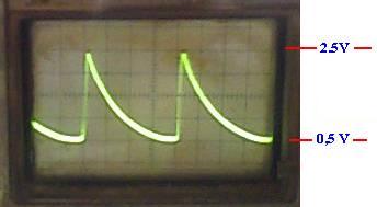

Критерием работы сверхрегенератора является наличие пилообразных импульсов на резисторе R3. При этом, чем более линейна «пила» тем больше чувствительность сверхрегенератора. Смотреть это конечно лучше осциллографом, хотя можно подстроить примерно и на слух. Ниже напишу как. Реальная форма у меня получилась не совсем идеальная, но на «пилу» все таки похожа.
Вид пилы в общем зависит от транзистора, во многом в правильном выборе смещения, а еще от качества дросселя Др.1
Во многих публикациях пишут, что этот дроссель можно намотать на резисторе, но к сожалению это не так. Часто из за этого приемник работает плохо. С таким дросселем не удается получить импульсы близкой по форме к пилообразным. Получаются просто остроконечные импульсы. Сверхрегенератор при этом работает, но чувствительность его получается очень маленькой. В качестве дросселя лучше всего подходят отечественные дроссели ДПМ-01 индуктивностью 20 – 50 мкгн. Как ведут себя другие дроссели я не пробовал. Просто не было таких под рукой. Пробовал еще дроссель намотанный на ферритовом кольце диаметром 10 мм. Количество витков 30. Провод диаметром 0,3 мм. Витки расположены по всему кольцу в один ряд. Получился хуже чем ДПМ-01, но в принципе форма импульсов довольно хорошая. Частота пилы берется в пределах 30 – 60 кгц. От частоты импульсов суперизации зависит чувствительность и избирательность приемника. Чем меньше эта частота, тем выше чувствительность приемника, но при этом сужается полоса пропускания приемника, что может привести к потере связи при изменении питания и температуры окружающей среды. Поэтому её выбирают обычно порядка 50 кгц. Нижний предел зависит от того, что она не должна быть слышима. Как известно, что выше 25 кгц человеческое ухо не слышит.

Передатчик

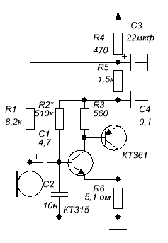

Передатчик однокаскадный на транзисторе VТ6 с амплитудной модуляцией. Частота стабилизирована кварцем. Амплитудная модуляция производится изменением напряжения питания генератора. Напряжение питания меняется в такт со звуком.
Схема особенностей не имеет. Модулятор, это по сути УНЧ с мощным выходом. VT4 и VТ5 это предварительный усилитель. Как писал выше, если микрофон отдельный, то предварительный усилитель лучше сделать по схеме, что приводил там ниже. После предварительного усилителя стоит составной эмиттерный повторитель на транзисторах VТ6 и V7. Эмиттерный повторитель можно сделать и не составной, но в настройке он получается сложнее, да и модуляция получается хуже. На выход эмиттерного повторителя включен сам передатчик. Больше никаких особенностей передатчик не имеет. Конечно было бы лучше модулятор сделать с модуляционным трансформатором. При этом мощность передатчика можно увеличить раза в три-четыре, но готовый трансформатор найти трудно, а мотать миниатюрный трансформатор под тысячу витком вряд ли кому захочется.
Детали.

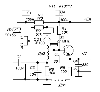

Теперь переходим к ВЧ части приемника. Понятно, что её придется делать не на данных ОУ. Я выбрал транзисторы, хотя можно и специализированные микросхемы. Моя задача была сделать как можно проще, т.е. минимум катушек и отсутствие дефицитных деталей. Забегу вперед и скажу, что катушка в приемнике получилась одна.
Теперь решил проверить, можно ли в приемнике и передатчике применить одинаковые кварцы. Нашел пару кварцем на основную гармонику 27 МГц и стал проверять. Жалко, что не смог достать кварцы на частоту 27,1 или 27,17 МГц, а то можно было бы попробовать еще сделать приемник с АМ на частоту дальнобойщиков.
Схему гетеродина и задающего генератора в передатчике выбрал из этой статьи.
http://radiokot.ru/start/analog/practice/08/
Теперь нужно проверить, можно ли с помощью внешних элементов заставить работать этот генератор с одним и тем же кварцем с частотой различающейся на 35 кГц.
В приемнике частоту генерации повысил с помощью конденсатора С1 включенного последовательно с кварцем.
В задающем генераторе передатчика частоту уменьшал с помощью дросселя Др2 индуктивностью 4,7 микрогенри. Дроссель миниатюрный китайский.
Др1 стоит для увеличения мощности. Дроссель марки ДПМ, т.к. через него течет все таки значительный ток. Его индуктивность не критична и можно намотать самодельный. С помощью варикапа CD1 производится частотная модуляция. В принципе получить разницу генерации 35 кГц получилось, поэтому можно идти дальше, а этот генератор использовать в дальнейшем для настройки приемника. Для этого на вход нужно поставить или модулятор или просто генератор, например на логике частотой порядка 500 – 1000 Гц, а на выход подключить антенну, но это потом.

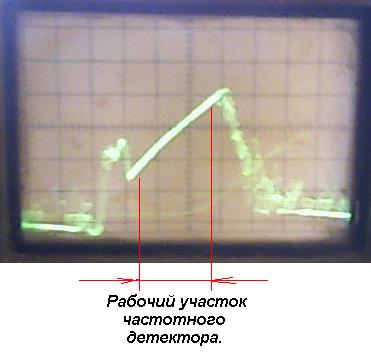

Вот кстати как выглядит характеристика частотного детектора.
На картинке видим участок на характеристике где выходное напряжение ЧД практически линейно зависит от частоты.

А это видим там же при включенном передатчике. Я сигнал с передатчика делал как можно слабее, что бы только сработал шумоподавитель.
При реальной работе сигнал при включенном передатчике обычно еще больше. Вот я увеличил уровеь сигнала на входе приемника и растянул.
У меня с передатчика идет уже модулированный сигнал, что и видно на картинке. Видим сигнал промежуточной частоты 35 кГц модулированный по частоте.
Понятно, что если этот сигнал детектировать и подать на триггер Шмидта, то можно получить сигнал подачи питания на УНЧ при включенном передатчике.
Схемных решений здесь много. Я так сделал.
Сигнал сначала усилил транзистором VT1 где то раза в три, потом подал на детектор, а с него на триггер Шмидта. Сигнал с триггера Шмидту управляет ключевым транзистором VT4, через который подается питание на УНЧ.
Понятно, что если наш приемник использовать для целей радиоуправления, но шумоподавитель не нужен, а вместо УНЧ нужно будет поставить схему на логике похожую на ту, что стоит во втором каскаде УПЧ.

Теперь к передатчику перейдем. Он особенностей не имеет.
Транзисторы КТ3117. Выходной каскад на двух КТ3117 соединенных в параллель, хотя можно поставить один, например КТ603, КТ608, КТ635А, КТ646 и т.д.
Модулятор.
Принцип стандартный - усилитель, ограничитель, ФНЧ.
Выходное напряжение с модулятора порядка 0,2 вольта. Оно определяется диодами VD1, VD2. Мне для получения девиации частоты порядка 4 – 5 кГц этого хватило. Если нужно увеличить, то или поставить в каждое плечо по два диода включенных последовательно или сделать ФНЧ, что у нас стоит на выходе, с коэффициентом усиления больше единицы.
Теперь к самому передатчику.
Сделан на транзисторах КТ3117. Про задающий генератор выше уже писал.
Схема стандартная. Небольшая особенность только в том, что в эмиттере стоит дроссель Др1. Это позволило уменьшить резистор R6, что увеличило мощность самого генератора, что позволило в передатчике во втором каскаде поставить катушку без отвода.
Про саму настройку генератора можно почитать в этой статье.
Или в этой теме.
viewtopic.php?p=2588064#p2588064
Там подробно написано, как сдвигать частоту генерации и получать нужную нам девиацию частоты. Нам же нужно добиться, что бы разница частот гетеродина в приемнике и задающего генератора в передатчике была порядка 35 кГц. Устанавливать её нужно совместно с приемников, но про это потом.

 Заголовок сообщения: Re: Рация 27МГц - вопросы дилетанта
СообщениеДобавлено: Вс июл 09, 2017 20:30:46
Рейтинг сообщений: 57
Зарегистрирован: Ср ноя 16, 2005 22:55:41
Сообщений: 66
Наверное кварц лучше чутка переместить?.....
Да.
Грубую ошибку сделал. Лишил варикап смещения.
Спасибо, что заметили и поправили.
Это я ошибся, когда рисовал. Все пытался картинку ужать и до ужимался. :cry:
В железе конечно этой ошибки нет.
Сейчас схемы подкорректирую.

чтоб была доступность элементной базы для каждого,может супергетеродин и лучше но микросхемы кварци найти сложно,катушки пч мотать это гемор. также чтоб была готовая печатка
Здесь посмотрите.
http://radiokotstruktor.ru/catalog/good/28
И эту тему там почитайте.
http://radiokotstruktor.ru/forum/viewto ... 010d9ef523
Там кстати и про сверхрегенератор пишут.
Мало чем отличается от радиостанции, в которой приемник сделан по схеме сверхрегенератора, но при условии, что сверхрегенератор хорошо отлажен.
Был вариант этой радиостанции с таким приемником сверхрегенератором.
При настройке был сделан вывод, что если в качестве приемника применить TDA7021, то при отсутствии приборов радиостанцию настроить для тех, кто делает это впервые, намного легче, чем с приемником сверхрегенератором.
