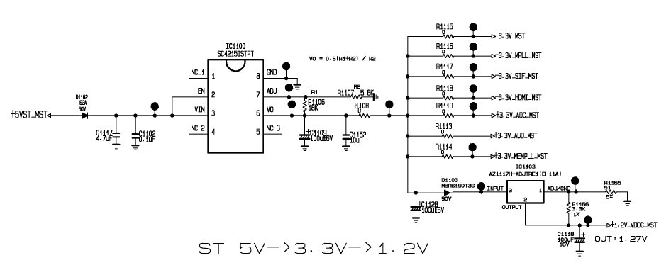

Добавлено after 16 minutes 28 seconds:
Без осцила будет тяжко. Возможно это пульсации по питанию. Электролиты я бы поменял.
Вот эти, на мейне они вроде
2.PNG [45.67 KiB]
1.PNG [26.69 KiB]

ребят, таки нашел время чтобы поменять конденсаторы и прошить епром по новой вчера ночью.
Сегодня с утра работает нормально без каких либо пропаданий пунктов меню. Но в режиме component (использую переходник rca-scard) звут есть нет изображения.
раньше до замен конденсаторов этот режим работал.
Вопрос у меня назрел, в моей моделе 1 вход HDMI а в новой прошивке два HDM в меню, может не совместимость прошивки с железом быть? может у кого найдется дамп родной старой прошивки
