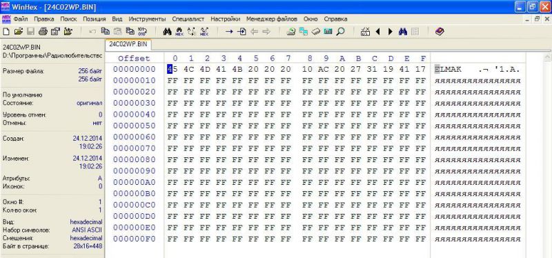

На Вашу она совсем не похожа, чем и как читали?? Мой дамп выглядит в HEX редакторе примерно так же как и у автора темы. В шапке видно дату, версию, сайт и прочее, далее идут данные.
Сохраните свой дамп в стандартный бинарник, потом посравниваем. :roll:

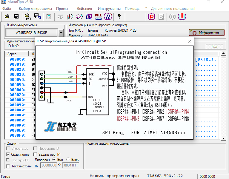

В первых сообщениях все искали прошивку в 24Cxx, хотя рядом была AT45DBxxx и площадка для простейшего SPI программатора
MiniPRO https://yadi.sk/d/p5Ep0haMrQGC9

Прошивки моего пульта выглядят так:
24C02
45DB021
Chumaster59, ваша прошивка выглядит так:
Думаю считалась она не верно. :(

Тогда может у меня ошибка в схеме ?
не когда не работал с AT45DBxxx
подключаю по этой схеме, не понимаю что там о 3 и 4 пине комментируют
