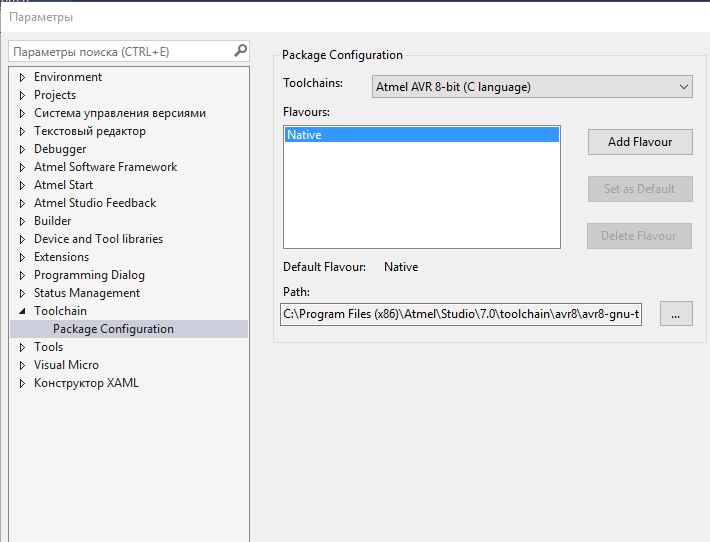

Добрый день. При отладке программы, точки останова устанавливаются (Atmel Studio 7), но при запуске отладки курсор на них не останавливается, как будто их вообще нет. Подскажите пожалуйста, может в настройках, что-то поменять?

Вы на С пишите? Попробуйте оптимизацию выключить.

Спасибо. Но и при выключенной оптимизации, тот же результат. Да, на Си.

Флаг -g в компилятор передаётся?
И нет ли там какого-то переключателя debug/release?

Спасибо всем ответившим!!! Вопрос решается сменой настроек. По умолчанию стоит Toolchain от CVAVR, изменил на встроенный от Atmel Studio 7. Точки заработали.
Стало.png [16.26 KiB]
Было.png [14.83 KiB]
