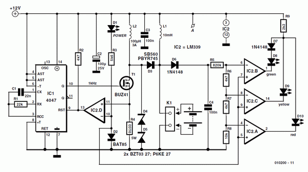

не дает мне спокоя эта схемка :))
хоть и рабочая(стоит аккум на балконе и "чухается" импульсами) но все-таки предварительно откалибровал индикатор(компаратор)
при 20...30 и выше вольт горят желтый и красный почему-то.
так и не понял :facepalm:
до 15 вольт зеленый,15...20 -желтый,20..30 и выше -желтый и красный
но вот я о чем к слову...
LM339 "бытовушка"- микруха судя по всему(да и лень гуглить даташит)
при комнатной температуре желтый светился
вынес на балкон при 10 тепла.засветился зеленый
.отнес обратно в комнату..через небольшео время снова засветился желтый
имейте ввиду-нужно калибровать ,т.к я например буду ставить под капот авто! осень-зима-весна-лето

Обычный счетверённый компаратор. Схема сравнивает два подаваемых на её входы напряжения. Если на неинвертирующем входе напряжение выше чем на инвертирующем, то на выходе высокий уровень (лог. единица), в противном случае - низкий (лог. ноль). И таких идентичных схем в корпусе 4шт.
Рекомендую увеличить С4 до 1мкФ. D2 (BAT85) так же можно зашунтировать эл-литом на 47-100мкФ. Да и не плохо было бы поставить вместо него что-нибудь более термостабильное - тот же TL431 с делителем до 0,4В.

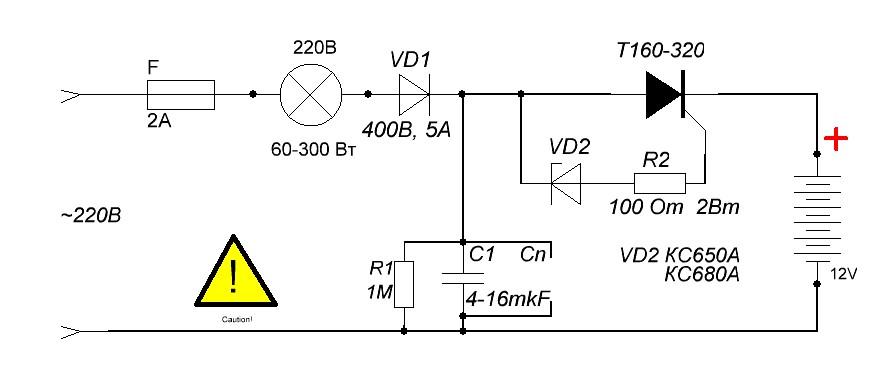

самый лучший десульфататор-зарядка с которым я сталкивался - это две лампочки,включенные последовательно...одна-100Вт,вторая-15Вт....в параллель 15Вт-диод(1А/600в) катодом-на "+"......вся гирлянда-в плюс(направление диода-прямое) АКК...вход(лампочки на 100Вт)-фаза.....минус АКК-на ноль розетки...оставляем на неделю(предварительно АКК небольшим током(оставляем магнитолку включенной в авто на минимальной громкости в режиме-радио)-разряжается до напряжения 11,5-11,8в)-АКК как новый....шуршит-просто песня.....единственный недостаток-это расход электричества (порядка 15-18 кВт)....за то зимой-теплее :)
Показал знакомому,покрутил пальцем у виска,сказал что я-дэбил.....заставил его протестить свой убитый АКК ,который в -8 не крутил уже стартер....полторы недели "маслал" этой приблудой(общага,свет-"бесплатный")....закинул в авто(еще теплый)-с первого тыка завелась,постоял ночь и в -10 с двух "тычков" крутанул.....огорчился что сдал два таких-же АКК на пункт приема цветного лома за гроши :facepalm:
Я так понимаю, схема работает по принципу этой.
Я тут вместо тиристора со стабилитроном, поставил динистор. Вот какраз ей, я убил внутреннее сопротивление аккумулятора.
Гдето читал, что кондер, не позволяет сделать нужный-короткий импульс, как катушка. И менее подходит для десульфации.

нет,там-асимметричная зарядка+восстановление.
у вас-просто ВВ ударные импульсы......подобная зарядка-лежит дома...кондеры набирал из пленки-12 шт по 1мкФ*250в....напряжение заряда-160в.....импульсы на АКК-около 60В....при проводаж сечением порядка 10мм*2....около 80 в импульса(смотрел по ослику)-"виснет на двух проводах по 30см длиной.
так-что...импульсные схемы требуют проводов ооочень приличного сечения и малой длины :wink:

сержик66610... ты бы нарисовал схемку то в паинте, а то как то не очень понятно что последовательно, а что параллельно...

та хоспади...там три элемента всего да сетевая вилка с 1,5м провода....если на постоянку(много АКК восстанавливать)-то еще пара "крокодилов"....думаю,не стоит объяснять...контакт с клеммами АКК-очень важен...при обрыве/отвале "минуса" на АКК оказывается фаза....думаю,чем это чревато при "цапании" руками-объяснять вам не стоит. :roll:
при надежном контакте и исправном АКК...а так-же сборке именно как нарисовано - безопасность полная...мультиметром можно контролировать напряжение на клеммах-не отключая АКК от сети.

Добрый день, помогите пожалуйста! Сразу скажу, что я абсолютный новичок, в радиоэлектронике знаю всё поверхностно, не кидайте сильно шапками)
Решил спаять десульфатор по схеме, которую прикрепил, купил все детали, которых не нашел, заменил аналогами, один дроссель (1 мГн) выдер с видеокарты, второй (220 мкГн) решил намотать сам методом цитирую "Один дроссель от транзистора должен иметь около 15-20 витков провода 0.8-0.6 мм, второй в два раза больше провод такой же толщины. То есть на втором 30-40 витков провода 0.8-0.6 мм. мотается на самых маленьких ферритовых кольцах"
Греется очень сильно транзистор и диод D2 (за пару минут прикоснуться нельзя), горит предохранитель, впаял проволоку по толще вместо него, временно. Игрался с намоткой дросселя (увеличивал, уменьшал количество витков) 220 мкГн (измерить, увы, нечем), особых результатов не добился.
Подскажите пожалуйста, что и где я делаю не так? схему перезванивал и проверял, всё спаял верно, писк при подключении к батарее слышен
Использовал такие детали:
-Резисторы: почти все 1 Ватт и правильных номиналов кроме R1 - 560 кОм 2 Вт (должен быть 580кОм) последовательно подпаивал к нему на 33 кОм, ситуация не менялась
-Таймер NE555 вместо LM555 (мне сказали, что отличй нету)
-Транзистор IRF630 (Аналог 2SK2134) (фото прикреплил)
-Диод вместо FMLG12 использовал fr607 (Быстрый 6А)
-Конденсаторы: Тех же номиналов что в схеме, Электролиты по 25 вольт, плёночные по 100 вольт

В схеме не нужны резисторы мощностью 1 Вт и пленочные конденсаторы на 100 В. Сильный нагрев транзистора и диода и выгорание предохранителя связано с протеканием большого тока через них. Когда транзистор открыт, он фактически коротит аккумулятор через себя и индуктивность L1. Причин может быть две: или транзистор не закрывается в нужный момент, или он слишком долго открыт. Сначала поставьте резистор 10 кОм между затвором и истоком транзистора. Если не поможет, необходимо изменить работу генератора, поменяв номиналы R1, R2, C1.

Ютуб - не лучшее место для поиска схем. Ради известности авторы часто несут ахинею. В схеме достаточно использовать резисторы мощностью 0,125 Вт или ниже. А конденсатор поставить обычный керамический, т.к. его емкость очень мала. Пленочные конденсаторы имеют высокую стабильность емкости в зависимости от приложенного напряжения, поэтому обычно используют во входных цепях измерительных приборов и в аудиоаппаратуре.
У Вас дросселя входят в насыщение, в результате по сути при открытии транзистора КЗ. Резистор который на 33кОм поставьте подстроечный, читайте что я далее накатал...
