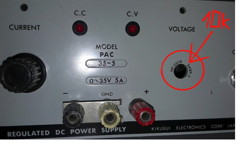

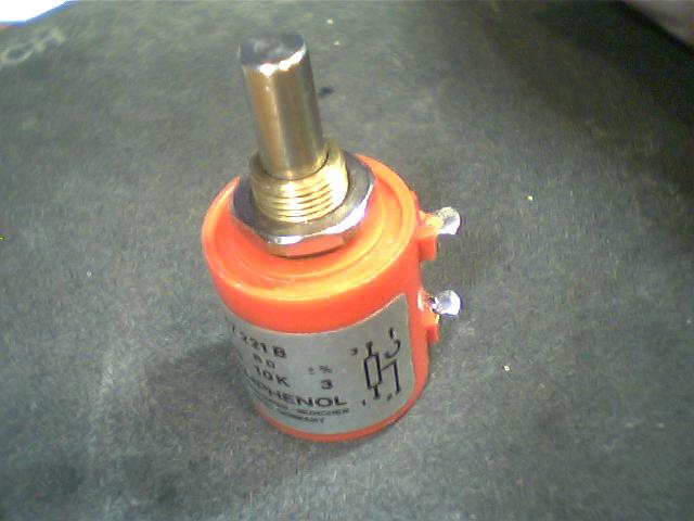

Кароч есть японский мощный лабораторный блок питания, который я нашел. Он оказался сломанный. Проблема в том что регулировочный потенциометр, который отвечает за регулировку напряжения сломан. Так вот я его вынул и решил поискать ему замену. Далее выяснилось что он не спроста выглядел вот так Изображение - он оказался многооборотным. То есть посредством него ты можешь достаточно точно подстраиваться под нужное тебе напряжения (мой блок 0-35 Вольт 5 Ампер). Так вот тот что нужен он 10 кОм. Я поискав ничего не нашел кроме как 50 кОм и 100кОм. Можно ли мне что то сделать поставив какой то из этих двух найденных и чтоб все нормально было???

Без схемы устройства дать совет невозможно.

anten89 писал(а):
регулировочный потенциометр, который отвечает за регулировку напряжения сломан. - он оказался многооборотным. . Я поискав ничего не нашел кроме как 50 кОм и 100кОм. Можно ли мне что то сделать поставив какой то из этих двух найденных и чтоб все нормально было???
Можно.. КУПИТЬ НОРМАЛЬНЫЙ! на 10 кОм!
https://www.chipdip.ru/catalog-show/pot ... 1%8B%D0%B9
Ну, или вот:
10 кОм, 10 оборотов, вал 6,3 (или 6,35) мм..
Правда, в отличии от этого:
где написано: "2 ватта", мощность этого резистора неизвестна.
И вот ещё продают, как раз то, что вам нужно:

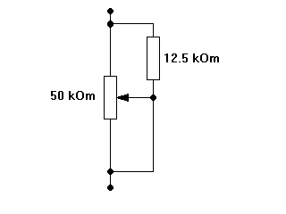

anten89 писал(а):
если мог бы купить купил бы и вопрос бы не задавал. логично?!
Ничего логичного.. фразу "Я поискав ничего не нашел кроме как 50 кОм и 100кОм." понять можно и так, что "в доступных магазинах нет"..
anten89 писал(а):
универсального способа пришпиндюрить 100кОм или 50 кОм на место 10 кОм с какой нито хитроумной обвеской нету?
Надо смотреть схему, и понять, насколько там критично именно 10 кОм.. Может быть, туда просто можно 50 кОм поставить, и забыть.. :dont_know:
Можно, конечно, попробовать подключить два резистора по 15 кОм - от крайнего вывода резистора к движку, и от движка к другому крайнему выводу, но при этом потеряется линейность регулировки и сам номинал резистора будет меняться в зависимости от положения движка резистора.
Попробуйте, может быть, такой вариант вас устроит.. :dont_know:

вот картинка, схему не нашел.
Был такой анекдот про починку рации на танке...:).

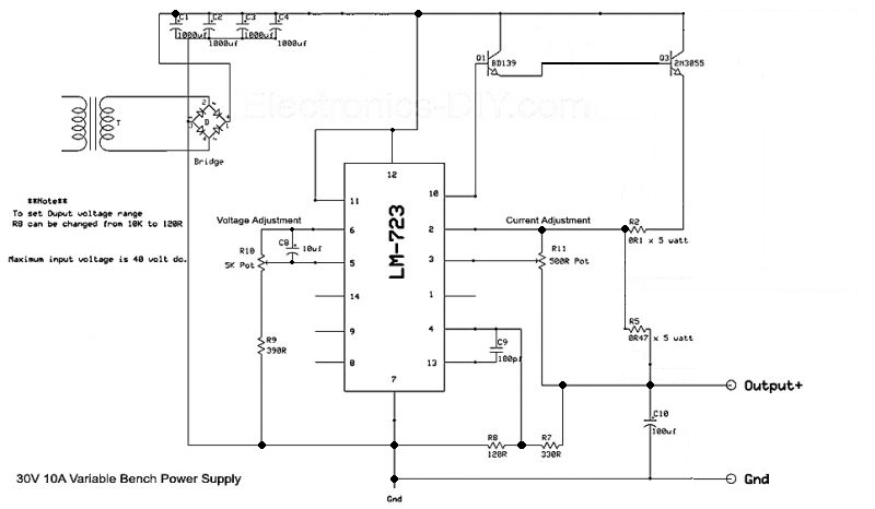

Ну, я же написал- попробуйте вот так:
100% работать будет, вот насколько правильно и равномерно менять напряжение- :dont_know:
А ваша картинка- что мёртвому клизма...
Надо смотреть именно схему- в разных схемах резисторы могут быть подключены ПОТЕНЦИОМЕТРОМ - то есть используется все три вывода (регулятор громкости, например)
Вот в этой схеме регулировка выходного напряжения с БП производится ПОТЕНЦИОМЕТРОМ R10:
или РЕОСТАТОМ - когда используется ДВА вывода, как R2 вот в этой схеме:
Но, и в той, и в другой схеме резистор с "обвеской" как я нарисовал- будет регулировать немного неправильно.
По моей схеме "общее сопротивление" переменного резистора при нахождении движкка резистора в любом из крайних положений получается примерно 11 кОм, но, при нахождении движка в среднем положении "суммарное сопротивление" будет 18 кОм...
Если "добавочные" резисторы взять по 7,5 кОм, тогда в среднем положении "суммарное" сопротивление будет примерно 11 кОм, но тогда в любом из крайних положений - 6,5 кОм... :dont_know:
Поэтому я и написал НУЖНА СХЕМА!!!!
Ну, хотя бы тот участок схемы, где подключён переменный резистор (куда он подключён)..

anten89 писал(а):
забыл сказать, этот резистор был спаян перемычкой (то есть реостатом)
Вот с этого и надо было начинать..
Тогда совсем просто:
Постоянный резистор 12,5 кОм "в природе не существует" :))) , но его можно собрать из нескольких постоянных резисторов.
Переделка резистора1.PNG [3.48 KiB]

anten89 писал(а):
из предложенного тобой решения - будет полная функциональность по сравнению с 10к или какие то нюансы?
изменится "линейность" регулирования- по прикидочным подсчётам- у вас было 3,5 вольта на оборот резистора, а теперь будет -1 -ый оборот от "нуля"- 12 вольт, 2 оборота- 19 вольт, 3 оборота- 23 вольта, 4 оборота- ~27 вольт, 5 оборотов- 29 вольт.. ну, дальше каждый оборот будет прибавлять по примерно 1 вольту.. Иначе, в общем- то, не получается, только покупать резистор 10 кОм и ставить его..
