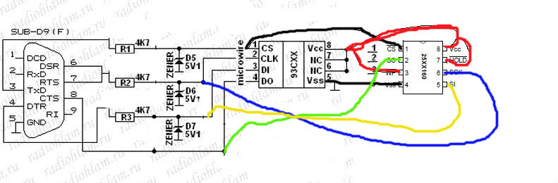

Ребята здравствуйте.
Залочилась магнитола на моем автомобиле а кодов никто не дал так как хозяев в авто было много за 12 лет.
Разобрал отпаял еепром 95640 подключился к самодельному программатору в связке с понипрог и ничего.. читает но у всех ячейках нули..
Подскажите почему? фото как подключал и схемку прикреплю.
Ездить нужно каждый день а без музыки тошно)
Мне главное дамп достать дальше сам)
до этого работал только с 24 серией
программатор такой http://radiohlam.ru/control/RCD_eeprom_prog.htm только все убрал как на фото чтобы не нагружать порт микросхема питаеться от юсб.
Буду очень благодарен..

У твоего пограмматора явно не указана поддержка 95
Или нули и есть залочка

а 25с640 не одно и тоже разве?
Добавлено after 51 minute 17 seconds:
Вопрос снимаю магнитолу разблокировал. дамп слил. для того чтобы программатор работал с 25 серией нужно доделать по этой схеме а именно добавить транзистор q1 согласно схеме.
