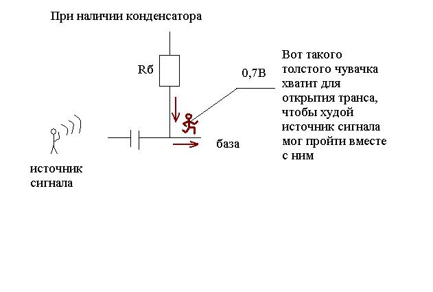

Салют, ребят. Автор пишет, что кноденсатор нужен по тому, что без него генератор будет смещать положительеое напряжение базы и закрывать транзистор. Я не могу понять почему. Ведь мы предпологаем , что ток смещения на базе всегда будет больше, чем переменный с генератора, а это значит даже без конденсатор напряжение на базе будет неизменным. Короче говоря вопрос - почему конденсатор не обходим? Ведь по сути он ни как невлияет . ток смещения всегда будет идти через базу что с ним что без него
img20160928_101239.jpg [122.84 KiB]

Это было бы так, если источник сигнала имел бы бесконечно большое сопротивление. А так как он может иметь достаточно маленькое сопротивление, то по постоянному току в базе образуется делитель а при очень маленьком сопротивлении (например как у динамического микрофона или электромагнитной головки) транзистор вообще может закрыться...
 Заголовок сообщения: Re: Помогите с простейшим усилителем.
СообщениеДобавлено: Ср сен 28, 2016 10:39:10
Зарегистрирован: Чт ноя 19, 2015 18:42:36
Сообщений: 63
Ааа понял, тоесть у нас получится "лишнее сопротивление " в цепи постоянного тока, которая изменит поведение базового тока?
СообщениеДобавлено: Ср сен 28, 2016 10:42:01
Карма: 162
Рейтинг сообщений: 2398
Сообщений: 10730
Откуда: Россия
Вот из-за таких "лишних сопротивлений" между каскадами, чтобы они не влияли друг на друга и не изменяли режим работы, и ставят разделительные конденсаторы.
СообщениеДобавлено: Ср сен 28, 2016 11:21:43
Сообщений: 63
То есть правильно я понял. Что если мы включим без конденсатора, то сопротивление генератора может оказаться на столько меньше базового, что деленое напряжение будет меньше 0,7( которое требуется для открытия транзистора) и соответсвенно тог уйдет через генератор не "зарулив" на базу?

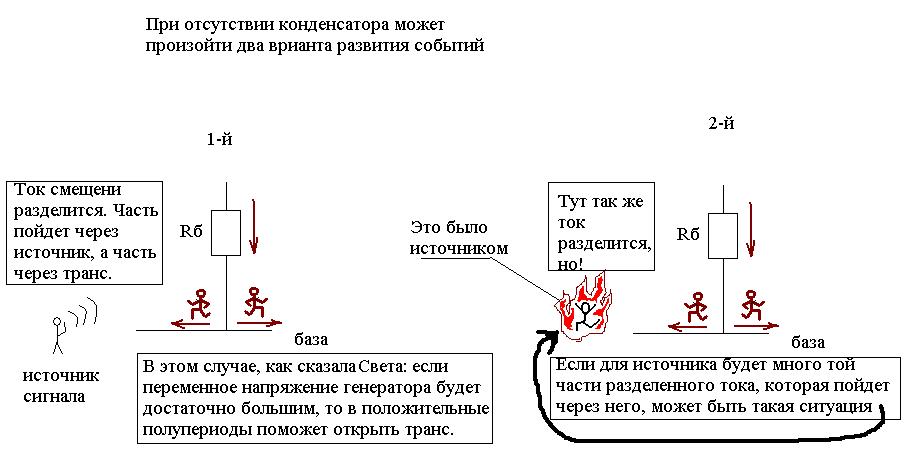

angabanga писал(а):
... тог уйдет через генератор не "зарулив" на базу?
Ток разделится, часть пойдёт через внутреннее сопротивление генератора, часть пойдёт через базу, но его будет недостаточно, чтобы открыть транзистор.
Но если переменное напряжение генератора будет достаточно большим, то в положительные полупериоды переменного напряжения транзистор может открываться, усиливая импульсы этого напряжения. Такой режим работы транзистора называется режимом С. Этот режим часто применяется в усилителях оконечных каскадов передатчиков из-за его экономичности.

СообщениеДобавлено: Сб ноя 12, 2016 14:45:38
Зарегистрирован: Вс июн 08, 2014 20:33:11
Сообщений: 21
angabanga писал(а):
Что если мы включим без конденсатора, то ....
Я сам конечно еще дубовый, но простым языком можно объяснить так:
Если же без кондея:
Примерно так.
Комментарий к файлу: Без кондея
2.JPG [65.06 KiB]
Комментарий к файлу: Если все в норме
1.JPG [21.88 KiB]
Индюк тоже думал что купается, пока вода не закипела....
