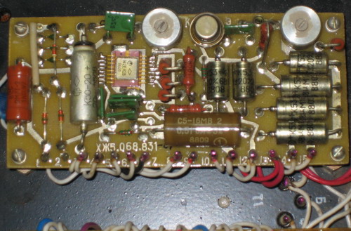

нашел тут недавно среди воих железяк похоже кусок модуля питания с аэронавигационного оборудования
думаю может его как прототип использовать, выглядит сильно, единственно что на радиаторе стоит 2Т903Б -старье однако, может заменить на ченить более современное.
как вам мысля ?
http://SiberiaSoft.narod.ru/tmp/tech/sa ... G_1730.jpg та же фотка но в разрешении 1000х* (250кб)
