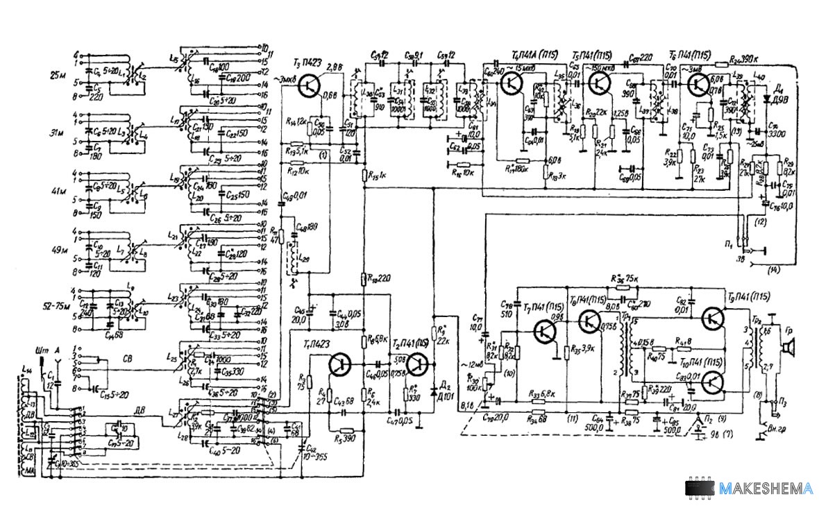

Имеется вот такой прекрасный восстановленный до фабричной точности приемник. Прекрасно ловит все что шевелится на СВ-КВ. Чувствителен, да и звук приятный. Приспособил к нему (не нарушая исторической советской правды) японский плеер через внешний переходник: FM, музыка и все такое.....
Есть одна проблема. При переключении на контакт "ПР", как я понимаю, "проигрыватель" еще до подключения к нему переходника из динамика доносится "белый шум", "шум ливня за окном". При увеличении громкости "шум" возрастает. При включении клемм плеера "шума" нет. Вопрос: это особенность первых Спидол в УНЧ или все таки есть причина (например старение комплектующих)?

А вот и схема подоспела ....
Положение переключателя "ПР" (или просто "пустая" ламель) - это когда от схемы приёмника отключены гетеродинные и контурные катушки, но при этом УПЧ продолжает работать- и, соответственно- шумит. При подключении контактов вилок к входам происходит отключение УПЧ от УНЧ- и шум от УПЧ пропадает.
У нескольких приёмников (современных) я впаивал самодельный вход НЧ, и наблюдал такую-же картину на всех.
Допустим: настраиваем приёмник между станциями - слышим "белый шум".
Как только к самодельному входу НЧ подключаю источник сигнала (плеер, мобильный телефон) - шум пропадает.
Я объясняю это для себя тем, что выход плеера/мобильника имеет гораздо меньшее внутреннее сопротивление, и этим низким сопротивлением шунтирует выходную высокоомную цепь детектора.
У разъёмов, которые я ставил, нет никаких дополнительных контактов. Он тупо "врезается" в схему параллельно.
Этот эффект без изменений повторялся у меня на всех приёмниках, которые я доделывал (с различными схемами).
Так-что старение комплектующих тут ни при чём.
