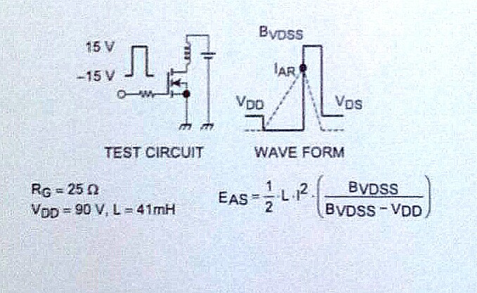

Резистор нужен чтобы убрать звон и обычно находится в пределах 10-30 Ом. Обычно в даташите указан, с каким резистором он измерялся. Я ставлю для любых мосфетов 20-30 ом. Он и выход защищает от кз при пробое ключа. 15В (питание шимки)/20-30 Ом = 0.75-0.5А. При 30 Ом точно не вылетит драйвер. Если поставить выше, затягивается время включения и выключения (тут и мюллер не далеко) и будет греться транзистор.
Вы такие данные из ДШ имели ввиду?
Если да, почему стоял резистор на 150 Ом? Или я все же ошибся? О_о
