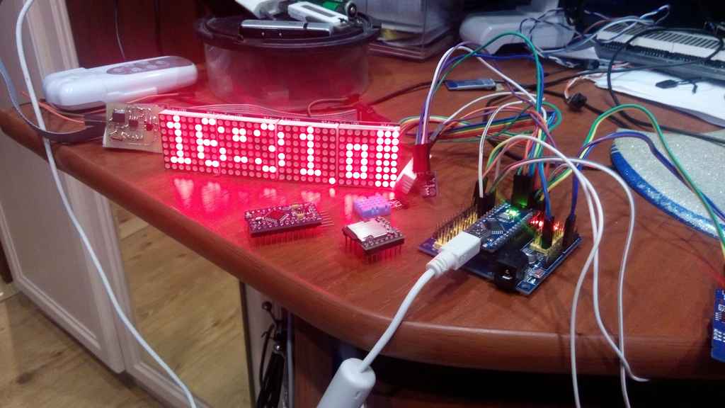

Дико извиняюсь но просветите пожалуйста меня в pins.h переназначаю кнопки и вываливаются ошибки. Я не пойму что значат буквы B D C как они соотносятся. В программировании практически 0 трудно разобраться. Как замедлить вывод строки нашел но не могу собрать прошивку из за переназначения выводов. Выложите пожалуйста свой pins.h хоть сравню.
 Заголовок сообщения: Re: Часы на светодиодных матрицах с драйверами MAX7219
СообщениеДобавлено: Вс янв 17, 2016 14:29:54
Карма: 86
Рейтинг сообщений: 1035
Зарегистрирован: Чт апр 11, 2013 11:19:59
Сообщений: 4895
Буква - порт, число - бит порта. Фактически, pins.h - это текстовое описание разводки контроллера.
СообщениеДобавлено: Вс янв 17, 2016 15:18:38
Зарегистрирован: Ср янв 13, 2016 13:52:42
Сообщений: 30
Откуда: Клин
Всё спасибо скомпилировал, вроде всё работает.
А как насчёт MP3-TF-16P, не сможете помочь?

Вызывайте здесь функцию, которая отправит сигнал модулю на воспроизведение нужной мелодии.
А здесь - останавливайте воспроизведение, или запускайте короткий сигнал в связи с нажатием кнопки.
Спасибо попробую разобраться. Не получилось :cry: .
Все таки я безнадежен, скажите а Serial.begin здесь есть? Еще надо ведь библиотеку DFPlayer_Mini_Mp3.h без нее работать небудет наверное. Матрицы висят на рх тх а плеер вешается тоже там. Можно матрицу на другие выводы бросить ?
надо послать команду mp3_play (1), mp3_stop () без Serial.begin (9600) я не знаю как это сделать.
Или это по шине Wire надо делать и назначать? Вообщем я ничего не понимаю , извините.
Помогите если можете ,я еле еле научился в ардуино ide скетчи редактировать.

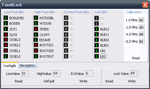

Всем привет!
Прошил из архива matrixclock-aa2e554.7z (от 08.10.2015).
При включении сразу режим с секундами, секунды "перетекают" сверху вниз, но через одну (00,02,04, потом 05,07,09,11, потом снова нечетные и т.п.).
Реагируют только на длительное нажатие кнопки 3 (которая на ноге 19 / PB5). На первые две кнопки никакой реакции.
Железо: 4 таких модуля, ATMEGA8-16PU, часы с батарейкой (DS3231SN - такие).
AREF на +5В. Датчики никакие не подключены. PD6 в воздухе. PC0 на земле через резистор 10K.
Код не редактировал. Прошивал программой ProgISP 1.7.2 через программатор USBASP (сначала matrixclock_max7219_atmega8.hex, затем matrixclock_ru.bin).
Может мне попалась некорректная версия?
Какая версия прошивки финальная?
Какую лучше шить?

Fuse на 8 МГц выставлены?

Fuse вообще не трогал. Честно говоря, забыл про них. Сейчас посмотрел, и не понимаю какой из них править.
Вот скриншот:
Помогите советом.

Я же сказал - на 8МГц. Внутренний генератор.
Вот, в исходниках.

В исходниках lfuse=0x24. Ранее кто-то советовал lfuse=0xE4.
Какой вариант верен?
P.S.
Прошил lfuse=0xE4 ; hfuse=0xD1
Часы пошли без перескока через секунду.
Проблема с кнопками тоже решена: собирал на макетке, попалась неисправная перемычка (внутри изоляции поврежден проводник).
WiseLord, спасибо за симпатичные часики!

BODEN /BODLEVEL (0x24) дают более стабильную работу с EEPROM, меньше вероятность его повреждения при отключении питания.
Благодарю за уточнение. Изменил.
