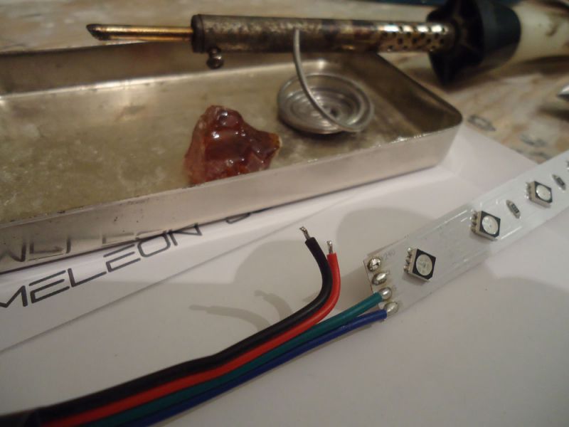

Товарищи, помогите чем сможете. Я далеко не спец по пайке, но такая лажа - вообще в первый раз.
Пошел на рынок, купил китайский паяльник со стальным жалом, припой, канифоль. Пришел домой, попытался его залудить - фигушки. Через пару минут он перестал греть. С досады отрезал ему хвост и воткнул его в мусорное ведро. Ладно, поехал в строймаркет, купил паяльник подороже, внушающий доверие. Как и в первый раз - со стальным жалом. Пытаюсь залудить - не лудится. Блин, думаю, лучше бы взял с медным жалом. Ладно, давай смотреть видео на "ютюбе". Пересмотрел все что можно. В итоге: и напильником я его скрёб, и наждачкой шкурил, и в канифоле его купал, и об досточку тёр, и об металлическую мочалку вытирал - фиг-вам! Может перегревает? Ок, высунул жало побольше, сломал при этом шляпку болта и не могу закрепить жало, расстройству нет предела, второй паяльник коту под хвост. А он все не лудится никак. Ок, чёрт с ним, думаю, растоплю им олово и залужу провод хоть. Беру провод, мокаю в канифольку, паяльником разогреваю каплю олова в канифольке, погружаю кончик провода в олово - опять этот "фиг-вам"! Ну, думаю, может провод в лаке? Скребу его ножом, наждачкой... результата - ноль. Ну что за ерунда такая! Старым паяльником со старым же оловом и старым же куском канифоли все паялось на ура. А тут - на тебе..... (((((( Что я делаю не так?
Прилагаю весь этот натюрморт в виде фотографий.

судя по виду, эта дурень адски перегревается. 60 ватт без контроля температуры - печаль-беда.
и выкиньте этот припой :facepalm:

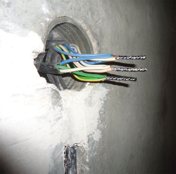

Для пайки проводов лучше возьмите паяльник ЭПСН на 40 Вт, с медным жалом - такой. Канифоль должна быть чистая, светло-желтого цвета. Припой марки ПОС-61, диаметром 3 - 4 мм, лучше - с канифолью внутри. Можно и толстый пруток, но именно ПОС-61.
Как залудить жало: сначала пару раз пройти рабочую часть напильником с очень мелкой насечкой, до блеска. Теперь надо включить паяльник и, прикасаясь жалом к кусочку канифоли, ждать, когда она начнёт плавиться. До более высокой температуры нагревать пока нельзя, иначе жало потемнеет и начинай всё сначала. Вот канифоль начала плавиться - надо, чтобы она полностью покрыла рабочую часть жала. Теперь быстро, пока канифоль не выгорела, берём припой и и водим кончиком прутка припоя по рабочей части. Припой начинает плавиться и сам покроет рабочую часть. Всё, паяльник готов к работе.

Для проводов - в самый раз. На фото - сделано именно таким припоем и советским паяльником на 60 Вт. 8)

Запросто, больше и не надо. На моём фото - 4 одножильных провода по 2,5 кв. мм, сделано паяльником на 60 Вт. Паяльником на 40 - три провода на 1,5 кв. мм, больше - не получается, температура маловата.

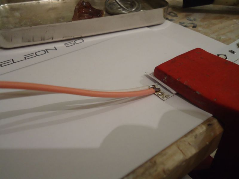

Если провода к ленте паять - то надо паяльник на 15 - 25 Вт, иначе можно ленту испортить. Провода - 0,75 - 1,0 мм кв.

Ленту паять такими большими паяльниками - не советую, тем более, что опыта нет. Надо на 25, не более, сам только таким ленты паяю. На фото - замена существующего короткого хвостика ленты.
У меня чуть попроще ситуация
 Заголовок сообщения: Re: Провода не лудятся, жало не блестит!
СообщениеДобавлено: Ср дек 16, 2015 02:21:26
Зарегистрирован: Чт апр 28, 2011 14:09:44
Сообщений: 45
А что это и зачем лежит сверху на ленте, красненькое?
