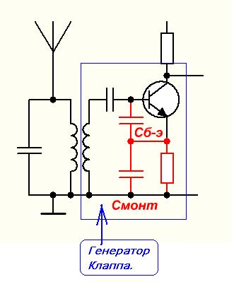

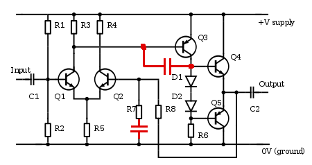

YS писал(а):
Устойчивость - это интересная тема.
Простейший пример.
Простейший усилитель ВЧ.
Эмиттерный конденсатор не зашунтирован емкостью.
Красным нарисовал емкость база-эмиттер и монтажную конструктивную емкость.
А теперь посмотрите схему генератора Клаппа и найдите отличия?

СообщениеДобавлено: Пн ноя 16, 2015 22:04:50
Карма: 28
Рейтинг сообщений: 757
Зарегистрирован: Сб ноя 13, 2010 12:53:25
Сообщений: 2896
Откуда: приходит весна?
Есть ёмкость база-эмиттер и база-коллектор. Первую надо перезаряжать, чтобы изменить ток базы, вторая образует обратную связь.
