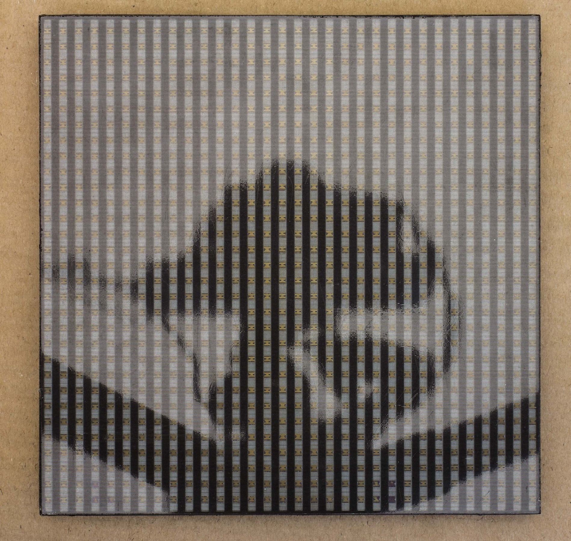

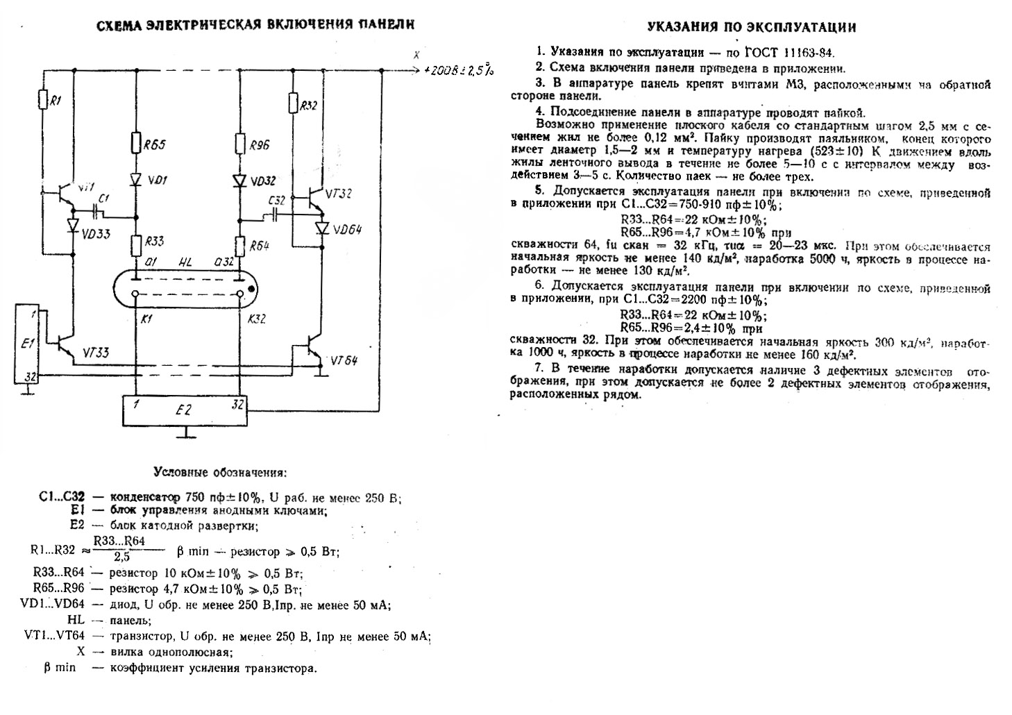

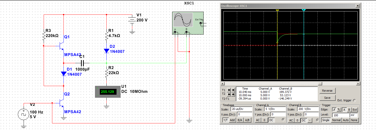

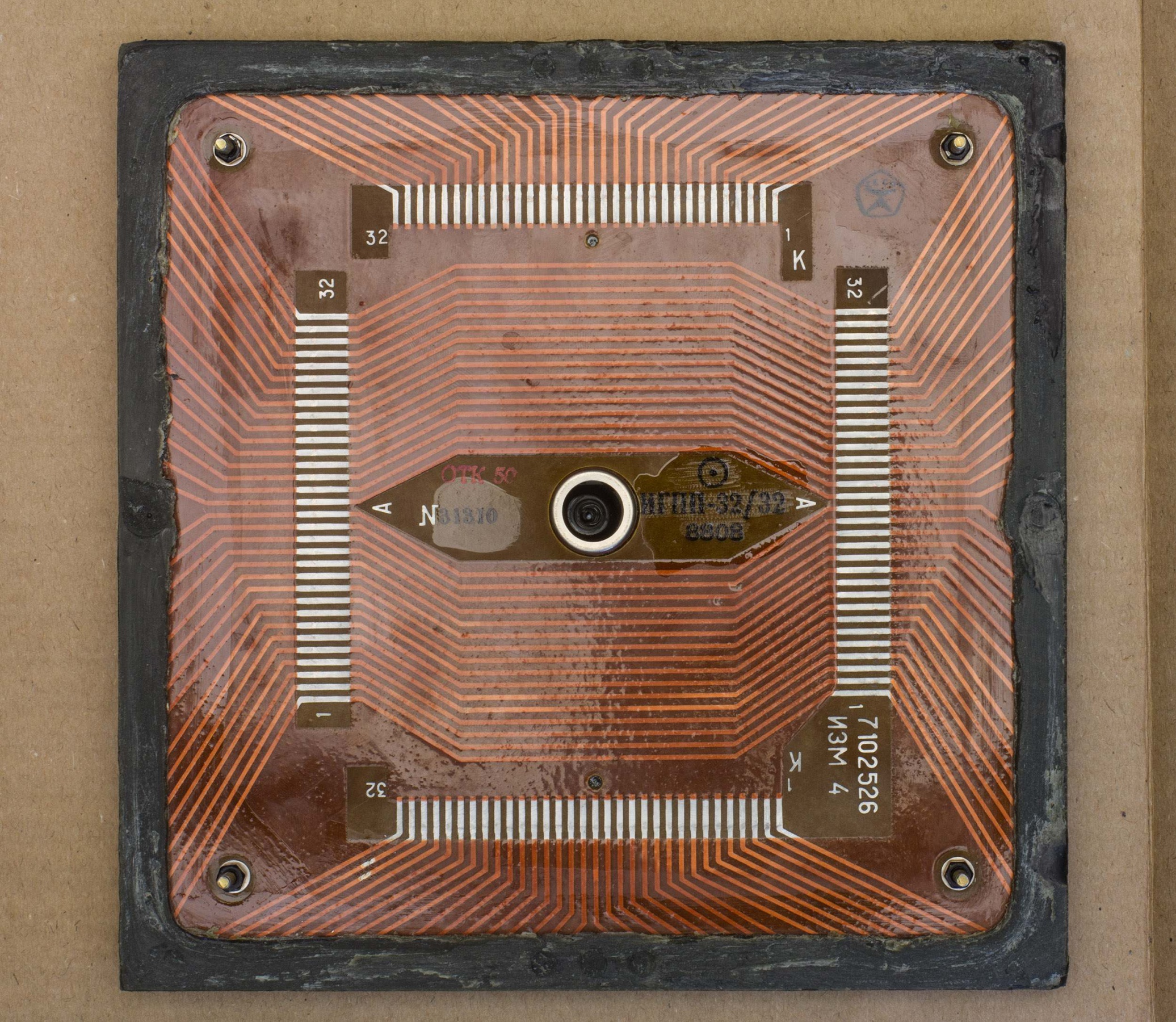

Товарищи, приобрел тут недавно у одного человека с форума новые газоразрядные панели ИГПП-32/32, целых 4 штуки. Очень захотелось мне на них кое-какой проект сварганить.
Начал разбираться со схемой включения панели. Казалось бы, все просто, катоды к земле, на аноды +200В через токоограничительный резистор. Попробовал - ноль реакции, даже потребления по току в микроамперах никакого нет. Пробовал повышать напряжение до 250В, все равно не светится.

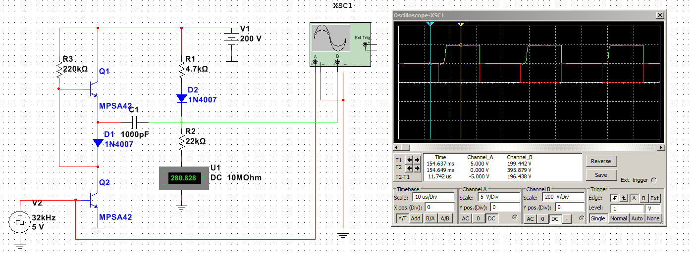

В Multisim сэмулировал схему включения из паспорта, и обнаружил такую интересную картину:
При частоте 32кГц:

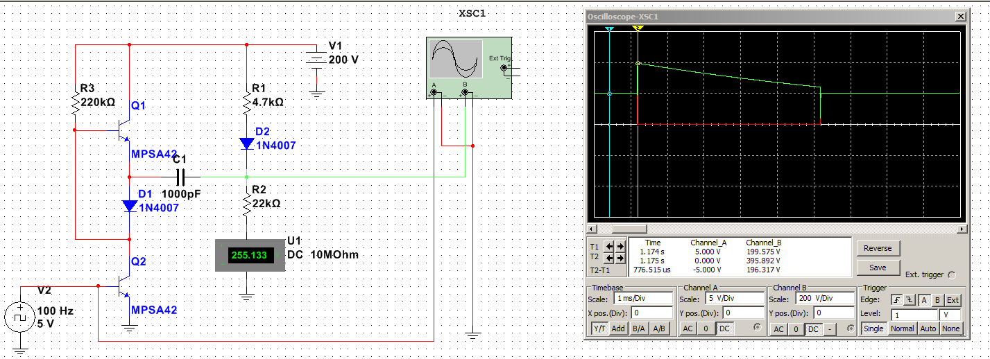

При частоте 100Гц:
Момент гашения крупным планом:

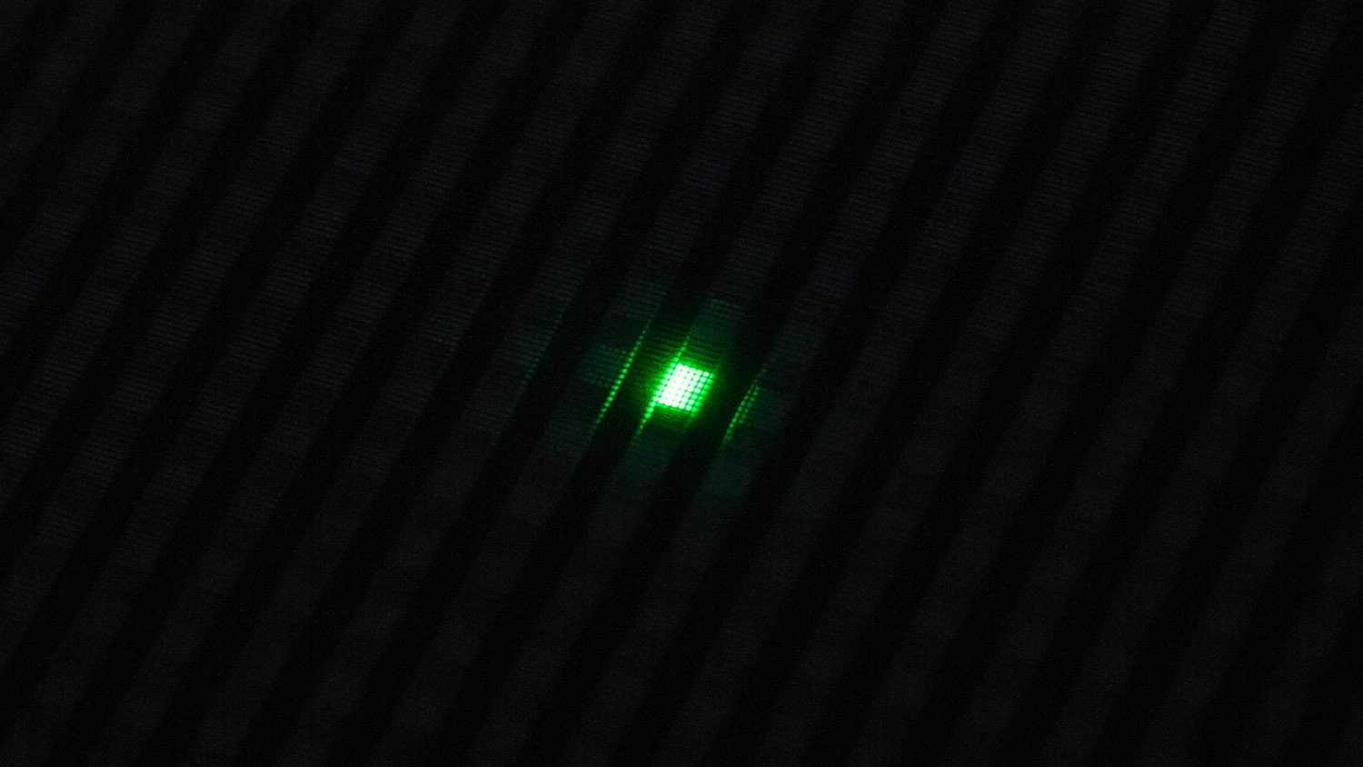

Собрал схему на макетке, подал на базу транзистора Q2 сигнал с частотой 20кГц и панель зажглась.
Т.е. реальное напряжение зажигания около 400В, прямо как у панели ИГГ1-32х32Л (интересно, в чем тогда их отличие?), а напряжение 200В в паспорте указано для всей схемы включения, а не для отдельной стекляхи панели.
НО, при таком включении мне, почему-то, так и не удалось полностью погасить зажженный элемент панели, т.е если подтянуть базу транзистора либо к +5, либо к земле, то элемент продолжает гореть, только немного менее ярко.

Эта панель переменного тока. Она обладает эффектом "памяти". потому управление ею не такое простое, как у панаплексов и т.п. ГРИ. Так как электроды не имеют прямого контакта с газом, а между ними стоит диэлектрик, который ведёт себя как конденсатор. Ищите в книжках эти ключевые слова.

Нет, это панель постоянного тока, так написано в паспорте.
Возможно, что от 5 вольт транзистор не до конца открывается, ведь по идее элемент должен гаситься, когда транзистор открыт.
Slvik уже запускал подобную панель используя стандартный драйвер на mpsa42+mpsa92 в анодах.
UPD: Продолжаю свои эксперименты с панелью. Сейчас удалось добиться стабильного гашения и зажигания элемента панели, путем уменьшения напряжения на выходе преобразователя до 160В. При 165В элемент иногда остается зажженным. При наличии на базе меандра с частотой 32кГц элемент светится. Во всех других случаях не светится.
UPD2: Рано радоваться, стабильность зажигания по всему полю просто никакая. Некоторые элементы хорошо зажигаются и гаснут, некоторые иногда зажигаются, некоторые совсем не зажигаются. Поднимешь напряжение - начнут нормально зажигаться и гаснуть, но другие перестают гаснуть :dont_know:

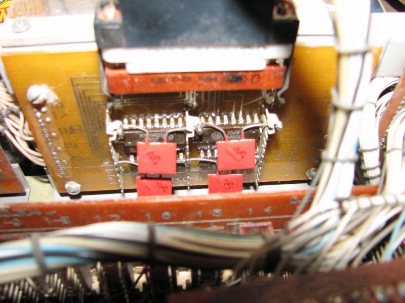

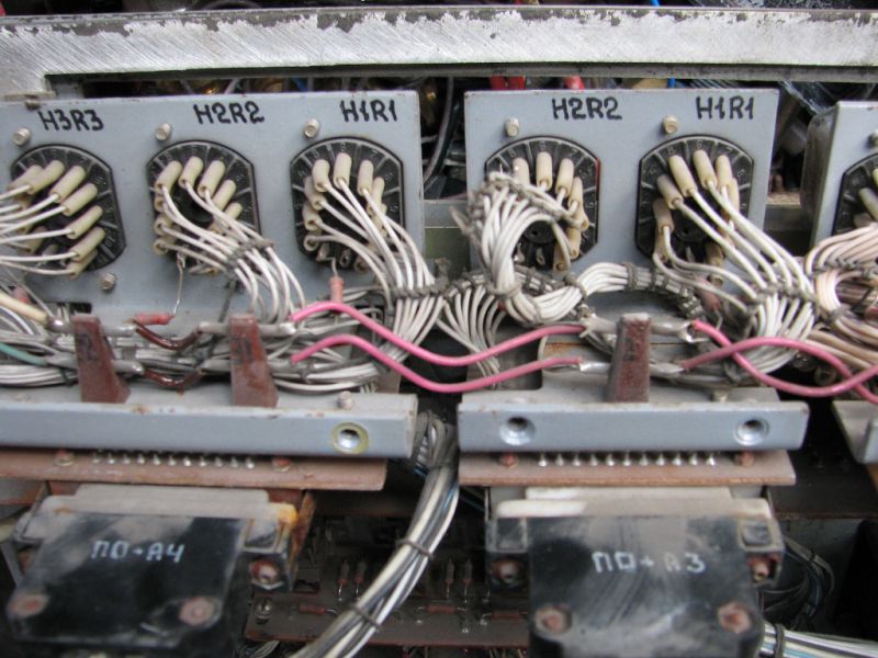

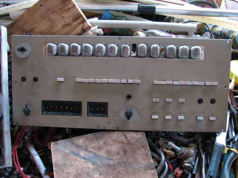

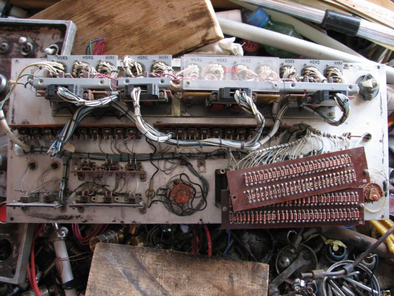

Прошу совета у уважаемых форумчан. Недавно спас от выкидывания на металлолом переднюю панель от шкафа управления станка. Фото прилагается.Изображение Изображение На нем установлены лампы ИН-12 блоками 2хИН12А; 4хИН12А; 3хИН12А; 2хИН12А+1ХИН12Б.Изображение Изображение Возникла идея сообразить из этой радости индикаторные часы из расчета 4хИН12А-часы и минуты, 2хИН12А-секунды, 2хИН12А+1хИН12Б-температура. Но при этом нет желания распаивать детали. Вопрос такой, возможно ли использование этих блоков не перепаивая просто добавив блок питания и контроллер. Подскажите полному новичку пожалуйста.

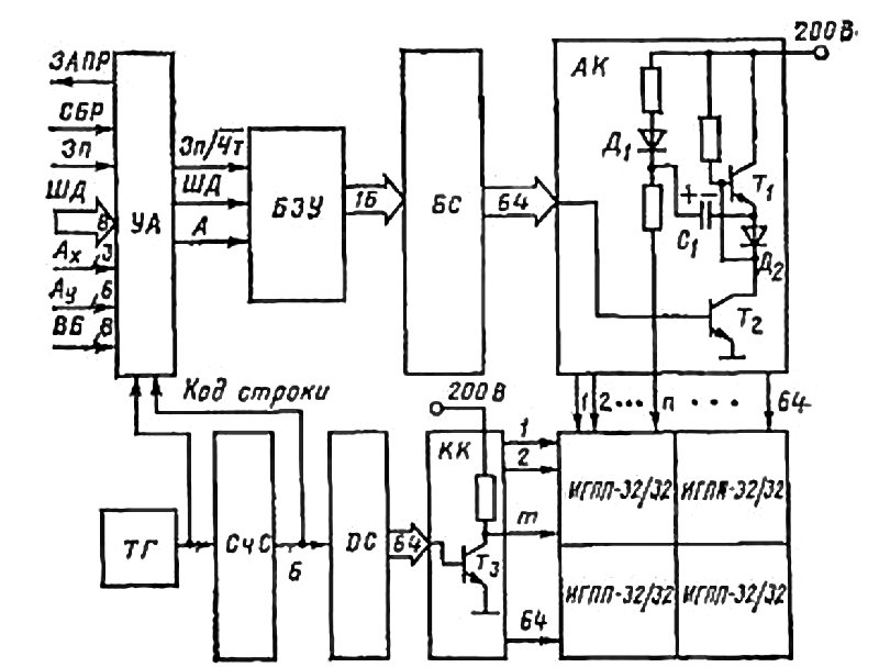

Тогда сравните схему с рис. 4.10 из книжки МБР 1134 "Сто схем с индикаторами" и если это оно прочитайте про принцип управления. Там, похоже фишка в том, что между сканированиями надо делать паузу для заряда этих конденсаторов.
Кстати, посмотрел - принцип такой же. Эти 200в складываются с 200в на конденсаторе.

За книгу спасибо большое, почерпнул для себя некоторую информацию по работе с индикаторами.
С подключением моей панели вопросов в общем-то нет. Сейчас я подключил её один в один как по этой схеме:
Далее, подаю на базу анодного транзистора сигнал такой формы: одну секунду меандр с частотой 32кГц амплитудой 5В, следующую секунду просто подключаю базу к 5В, далее все повторяется.
Катод вешаю просто на землю. По идее, я должен наблюдать мигание элемента панели с частотой 1Гц, но вместо этого я наблюдаю следующую картину: одну секунду элемент панели горит ярко, следующую секунду горит, но с меньшей яркостью.

Да нет же! Там надо подавать высокий уровень перед каждой строкой, а затем подавать низкий вместе с выбранной строкой тем пикселям, которые должны засветиться. Низкий уровень чтобы зарядить конденсаторы, а при высоком конденсаторы разряжаются.
Кстати, и не подумал бы об этом если бы не увидел эту схему. У Вуколова ничего про эти 400в нет ни слова. В параметрах написано, что напряжение должно быть 195-205в. правда есть одна странная фраза насчет напряжения смещения, которое тоже "не должно превышать 205в".

vbnzxc1990 писал(а):
Прошу совета у уважаемых форумчан. Но при этом нет желания распаивать детали. Вопрос такой, возможно ли использование этих блоков не перепаивая просто добавив блок питания и контроллер. Подскажите полному новичку пожалуйста.
То что Вы хотите сделать,в теории возможно,просто интересная постановка вопроса.Подскажите,мне лень... Тут при любом раскладе придется попотеть и распаивать.Из того что Вы показали,можно сделать на статике.Схемы есть в инете и блоге Алексея РобоС,поищите,посмотрите и определитесь.Главное стремление.
