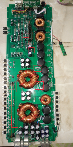

Привет всем, помогите пожалуйста с диагностикой, взялся делать сам т.к. в ремонте отказали.
Предыстория: усилитель Power Acoustic D1-6000D ушел в защиту (99% что из-за короткого замыкания в нагрузке). Схемы на него не нашел, фото прилагаю. При вскрытии обнаружил пробитый транзистор выходного каскада (IRFP264), заменил новым. Усилитель заработал, но при увеличении нагрузки, порядка на 10-20 процентов, сразу уходит в защиту, через 5-10 секунд включается. Если не убирать нагрузку - то же самое: поработал - в протект. Разобрал опять, почитал форумы, начал проверять далее.
Что сейчас: 1) потребление тока около 2А. Это в простое, без сабвуфера и подключенных входных сигналов, питание 12.5В от аккумулятора.
2) Ужасно сильно греются ватные резисторы.
3) Замер вольтажа (если я правильно понимаю) двух плечей после инвертора: -35В +46В насколько я понимаю, это ненормально
4) Вся мелочевка, резисторы, кондеры, диоды визуально целы и проверены (проверял мультиметром, как мог)
5) Выходные транзисторы, диодная сборка, транзисторы инвертора (IRF1010E их 16 штук) все целы и при проверку мультиметром прошли
6) ШИМ-контроллер KA3525A
Я так понимаю, пока терпят ватные резисторы и срабатывает защита - усилитель живет.

На фото ничего не видать, красные линии-прямоугольнички только угадываются.
Проверяй цепи раскачки выбитого транзистора, он может быть не один ушел, другие могли подгореть.
То, что перекос - косвенно об этом свидетельствует.
Возможно, придется все подозрительные по очереди выпаивать, до выравнивания плеч по напряжению, за ос по напряжению следить при этом, - может, с ней чего как раз и завязано, - перегруз по каналу, где меньше, и малое потребление, - где больше в плече.
Попробуй схемку по плате набросать, по блокам, - привлекая даташиты на элементы

Romich писал(а):
Схемы на него не нашел.
Без схемы ремонт таких аппаратов - тяжкое дело, попробуй отрисовать, как советуют. Начни с БП, что он даёт с нагрузкой и без.

-35В +46В обрезать выход бп и убидиться в его работоспособности(трансики то торчать не вкз один на другой а кондерчики электролиты как поживають). А што там два сбоку одиноких диода в пластике как уних дела ? D класс - блок питания ы фильтрь - значить и ремонтикровать как ипб. Чумак "ВАТНЫЕ" резисторы это сокращение в написании ОДНОВАТНЫЕ ДВУХВАТНЫЕ ХУХУХУВАТНЫЕ -есть же траньзюк кондер лит(акб) он же не написал "ВАТНИК"резистор (шо вам всем мерещються оскорбления) :))
