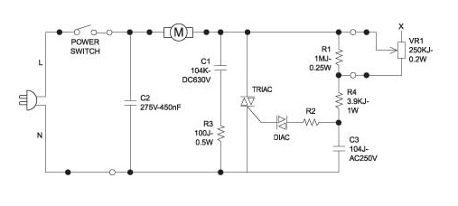

ну как вариант взять готовый диммер, вскрыть, изучить схему. и скорее всего всё сведется к замене симистора на более мощный

Схема регулятора оборотов, бюджетных пылесосов LG
Мощность до 1,5 кВт зависит от симистора (например BT138). В реальном конструктиве радиатор триака выведен в поток всасываемого воздуха.
Схема пылесоса LG.jpg [19.74 KiB]

Cкорее всего 1000 указана в связи с отсутствием радиатора, если установить радиатор то мощность можно значительно увеличить тем более установив радиатор в воздуховод.
