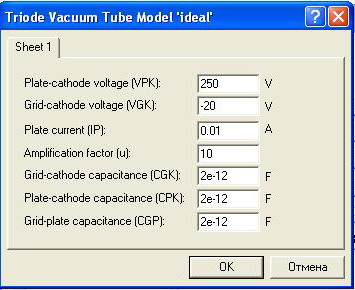

Сталкивался ли кто с необходимостью создания собственной библиотеки компонентов к Electronics Workbench версии 5.12 ?
Если с ламповым триодом все более или менее ясно, то с полупроводниковыми уже намного сложнее. На первой картинке представлено окно редактирования параметров лампового триода:
Вакуумный триод.
Я сделал перевод английских слов и стало все вроде бы понятно:
Plate-carthode voltage (VPK) - Напряжение анод-катод
Grid-carthode voltage (VGK) - Напряжение сетка-катод
Plate current (IP) - Ток анода
Amplification factor (u) - коэффициен усиления
Grid-carthode capacitance (CGK) - Емкость сетка-катод
Plate-carthode capacitance (CPK) - Емкость анод-катод
Gridplate capacitance (CGP) - Емкость сетка-анод
Остается пока не совсем понятная запись в значениях параметров "2e-12" видимо -12, это степень, но, имеет ли значение буква "e"?
Ответ дан ниже: http://radiokot.ru/forum/viewtopic.php?p=221134#221134

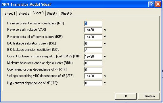

Уф... Теперь транзистор. С ним на много сложнее у него аж пять листов параметров, да еще каких:
Транзистор.

Sheet 3 - Лист 3
Reverse current emission coefficient (NR) — коэффициент неидеальности в инверсном режиме
Reverse early voltage (VAR) - Напряжение Эрли в инверсном включении
Reverse beta roll-off corner current (IKR) — Ток начала спада коэффициента усиления тока в инверсном режиме
B-C leakage saturation current (ISC) - Обратный ток коллекторного перехода
B-C leakage emission coefficient (NC) — Коэффициент неидеальности коллекторного перехода
Current for base resistance equal to (rb+RBM)/2(IRB) - Ток базы, при котором сопротивление базы = (rb+RBM)/2(IRB), где:
RB - Объемное сопротивление базы, Ом
IRB — ток базы, при котором сопротивление базы уменьшается на 50% от разниц RB-RBM, А
Minimum base resistance at high currents (RBM) - Минимальное сопротивление базы при больших токах, 0м
Coefficient for bias dependence of tF (XTF) - Коэффициент, определяющий зависимость времени tF переноса зарядов через базу от напряжения коллектор-база
Voltage describing VBC dependence of tF (VTF) — Напряжение коллектор-база, при котором начинает сказываться его влияние на tF, В
High-current dependence of tF (ITF) — ток коллектора, при котором начинается сказываться его влияние на tF, А
Да, степень. Это экспоненциальная запись числа. Знае "е" разделяет мантиссу и степень.
Для создания точных моделей хорошо подходит Micro-Cap, возможности очень широки, но он и довольно сложен для начинающих...
СообщениеДобавлено: Чт май 14, 2009 10:54:08
Зарегистрирован: Вс мар 29, 2009 16:54:18
Сообщений: 151
Спасибо большое! Как раз только что в энциклопедии нашел:
В вычислительных машинах показатель степени принято отделять от мантиссы буквой "E" (exponent). Например, число 1,528535047 * 10^-25 в большинстве языков программирования высокого уровня записывается как 1.528535047E-25 и равно 0,0000000000000000000000001528535047.
Я испытываю постоянные проблемы с запоминание пересчета степени и поэтому периодически прибегаю к показанной ниже табличке.
