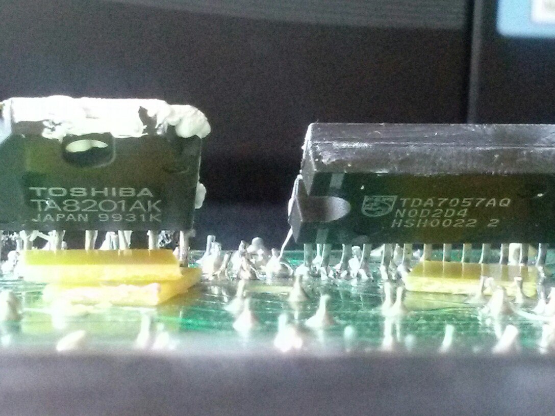

Первым делом я все проверил, работает, ну а потом разобрал чтобы посмотреть что там внутри.
думаю эта информация будет полезна пользователям т.к. такую информация вы больше ни где не найдете.
Когда разобрал, все внутри аккуратно, микрухи на термопасте сидят и притянуты винтиками через планку.
Качество сборки 4 из 5
Качество пайки и пр. 5 из 5
Качество звучания 3 из 5
Внешний вид 5 из 5
Сравнивал с самодельным усилителем на TDA8563q и какая то слабенькая системы 4.1
так вот, самодельный и по качеству звучания и по "мощности" играет лучше, а что касается системы то китайскый получше оказался.
Суть.
Микросхемы в усилителе Lvpin LP-838 2.1
TDA7057AQ - 2x8 w на колонки
TA8201AK - 17 w на сабвуфер
Что стоит в качестве фильтров не смотрел, забыл да и не особо важно было.

Никита Т. писал(а):
о усилителе Lvpin LP-838.
Китайская фигня, не понятно кому нужная и не понятно зачем сие барахло заказывать.
Никита Т. писал(а):
TDA7057AQ
Это вообще микросхема, применяемая в ТВ.
http://lib.chipdip.ru/225/DOC000225575.pdf
Вот перевод текста из даташита о её назначении -
"TDA7057AQ является стерео BTL выход усилителя с DC
контроль громкости. Устройство предназначено для использования в телевизорах и
мониторы, но также подходит для аккумуляторов кормили портативный
рекордеры и радио ."
Никита Т. писал(а):
TA8201AK
Это микросхема, рекомендуемая для применения в автомобильной аппаратуре.
http://www.op316.com/tubes/buhin/image/ta8201ak.pdf
А вот и перевод части даташита
"TA8201AK это аудио усилитель мощности для потребителя
приложения.
Эта микросхема является применение системы BTL , в котором выход муфта
конденсатор и начальной загрузки конденсатора не являются необходимыми , и выходной
17W ( VCC = 14,4 , BL = 4Ω , THD = 10 % ) могут быть получены.
Так пакет 7 контактный SIP, ( сигнал встроенного пакета ) , его
значительно упрощает конструкцию усилителя мощности , как в конструкции
и монтаж .
Он также содержит различные виды протектора .
Она подходит для усилителя мощности автомобиля аудио с высокой
производительность ."
О каком качестве звука можно говорить? :roll:
