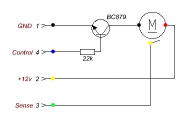

Как бы сделать умный переходник, чтобы регулировать скорость любых вентиляторов от 4-pin разъема?
Самая распространенная схема, но она мне не очень нравится:
(печатные платы: http://dfiles.ru/files/ilbehag0q)
Но что-то слишком навороченная, аж целый ОУ для такой задачи применять... пусть и копеечный.
Нельзя ли использовать один транзистор просто как ключ?
Вот нашел более простой вариант (источник):
Те-же яйца, только сбоку (источник 1, источник 2):
В этих схемах необходимо отключать провод датчик оборотов, мониторинга не будет, некоторые пишут даже о том что может что-то сгореть если его не отключить.

А вот такая схема вообще работоспособна?
Один из варинатов правильного решения, вроде как, разобрать вентилятор и вывести пару проводов - запитать микросхему от постоянного питания, а катушками уже рулить через транзистор (наверное нужно всего одну дорожку на плате перерезать). А никто не пробовал это? Вот схема:
Очень хорошо, если можно обойтись одним транзистором - его можно на проводах переходника в термоусадку и всё, никакой платы лишней мешаться не будет. Кроме того надежность.

Собственно тахометр и является сердцем вентилятора - за счет импульсов с него вся байда и крутится. Но как бы не пыжился тахометр, если нет сигнала PWM напряжение на обмотки попасть никак не может.
3-х проводные шимировать получается фигово - в них тахометр запитывается от единственного источника который мы пытаемся дергать, в итоге на выход уходят модулированные импульсы и система управления оборотами вентилятора может начать вести себя неадекватно. Отключить такой сигнал тоже нельзя он служит не только для целей мониторинга а еще часто является важной цепью обратной связи для регулирования оборотов.
Значит нужно сделать какой-нибудь простой преобразователь ШИМ в постоянное напряжение. А банально конденсатор не пойдет? :)

Конденсатор врятли, транзистор сгорит попытавшись поработать на голый конденсатор. Там должен быть НЧ-фильтр с вполне определенным входным сопротивлением...
Собственно, в схеме с операционником это есть только фильтр там на входе операционника, что сильно уменьшает его габариты.
