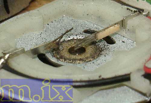

спасибо, двигатель я несообразил посмотреть, щетки протерлись, и на одной из них остался 1 контакт вместо двух...
нет ли у вас соображений как востановить щетки ?( я думаю может быть облудить их ? но наверное хватит ненадолго...)
у меня сомнения что найду такой двигатель в других игрушках они все поменьше будут...

Не знаю какой ЭД и какие в нём щётки.
Лудить нельзя. Сразу загадится коллектор!
Может фото?
Всё можно наладить,если вертеть в руках достаточно долго!

нечем сфоткать, примерно вот такие щетки, только тут три уса у меня два на каждой и на одной щетке 1 ус отгорел
ну т.е. щетки без "накладок" из графита, а просто металлические согнуты в сечении V-образно (каждый ус)
 Заголовок сообщения: Re: заменя для транзисторов 8550 и 8050
СообщениеДобавлено: Вт апр 07, 2015 13:11:39
Карма: 31
Рейтинг сообщений: 129
Зарегистрирован: Вт мар 02, 2010 17:05:19
Сообщений: 4446
Откуда: Белоруссия, Минск
Попробуй аккуратно вынуть по картинке,
и если есть тонкая фольга из бериллиевой бронзы заменить.
Если нет - подбери по толщине и упругости материал (контакты реле)
и попробуй отремонтировать.
Работа тонкая.

спасибо за подсказку на счет реле,
а еще может быть есть у вас мысль как быть с коллектором, я его почистил а на нем наблюдаються следы от щеток местами протерто.. уже
Последний раз редактировалось truckmanspb Вт апр 07, 2015 13:17:06, всего редактировалось 1 раз.

Вон та гадысть что на последней фотке, без особых проблем заменяется на аналогичную фигню, вырезанную из куска листовой латуни.
Почистить можно тонким надфилем,
вращая за ось ротор в дрели.
Но работа ювелирная. Если что не так, коллектор рассыпается.

спасибо большое за ценные советы,
буду пробовать пока без надфиля,
а щетки из релюшки сделаю посмотрю что будет... может и транзисторы непридется покупать
UPD щетки сделал,
показывает сопротивление (активное ) от 0,3-0,7 до 100 ом - если прокручивать ротор
надо было сделать из перекидных контактов , они из другого материала , пружинят хорошо... только сейчас заметил, ну если непоедет переделаю
поставлю отпишу
еще раз всем спасибо
Они как раз из нужного материала.

все стало понятно - дело в двигателе
с новыми щетками он бодро крутил но недого потом начал как бы закусывать
предполагаю что площадь контакта стала больше и он начал коротить т.к. там всего 3 контактные пластины на коллекторе
буду искать новый двигатель
