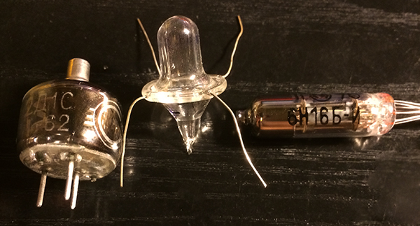

Думаю, тема могла бы быть интересна многим.
По крайней мере у меня есть немаленькое количество красивых старых ламп разных размеров и предназначения,
которые могут идеально украсить какое-либо изделие, если будет светиться.
К сожалению, если понимание принципов работы современной кремниевой электроники есть, то ламповой - темный лес.
Хотя, повторюсь - эстетически ОЧЕНЬ КРАСИВЫЙ лес.
Подсветка оранжевыми/желтыми светодиодами - не то, не красиво, сразу видно, откуда свет, и так далее.
В своих текущих самодельных девайсах есть место, часто прозрачные крышки и самое разное напряжение - и 5, и 12, и 160, и 200 вольт...
Поэтому, ну очень прошу - кто разбирается в лампах и имеет время/желание подсказать - подсказывайте :write:
На какие ноги сколько вольт подать, какую минимальную обвеску организовать, какое (вообще и сам замерить смогу) потребление тока и выделение тепла...
Сейчас в руках есть по жменьке:
6Н16Б-И (там внутри два одинаковых блока, хотелось бы оба),
2Д1С (маленькая, но фантастически эстетичная лампа),
ТВБ-4 и ТВБ-9 (сомневаюсь, но она красивая, да).

датащитов нет что ли в гугле?
все лампы с цифрой 6 питаются переменным током 6.3в
можеш 5в подавать, ток там около 300ма для мелких ламп

ТВБ - термопреобразователь, он вообще не светиться.
Остальные - самый обычный оранжевый свет. :dont_know:

:shock: 6... переменным... А постоянным никак? :shock:
Да. Даташиты есть. Но на тот же ТВБ - можете глянуть, какая там минимальная схема, и нигде НИ СЛОВА о том, светится он или нет.
Мне и нужен этот самый обычный теплый оранжевый свет, идущий из самой лампы, правда. :oops:
Спасибо за ответы, но я очень прошу как-то чуточку конкретнее, например:
6.3В между ногами 2 и 7, плюс 0.5 Вт сопротивление 560К параллельно с кондером 0.1 с ног 1 и 3 на землю
Без разницы

Спасибо!
Просто 5В на питающие ноги (пошел читать даташит) и все?
Поискал. Нашел вот такой даташит.
Подал на 4 -- 8 ноги, разогрев катода. Все? Больше ничего и никуда?
Ибо светится, но только совсем ее малая часть. Больше никак? 200 вольт есть...
И по 2Д1С...
Можно оооочень нубский вопрос? :)
Есть 5 вольт. Надо 2.3 Вольта.
Хочется зажечь эту лампу, берет она на себя где-то 0.5А при 5В.
Есть-ли простой способ сделать из 5 вольт 2.3?
Делители на резисторах не работают, она в ноль садит напряжение на их выходе...
Резистор 6 Ом 1Вт последовательно с этой лампой на 5В греется, как утюг. Работает, но не вариант ((
Только 2 лампы последовательно? :kill:
