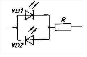

Столкнулся с новым для себя понятием: светодиодная биполярная лампа.
В сети только внешний вид, напряжение и цена.
Кто может ответить: что это за девайс? Что значит биполярная? Как обозначается на схемах?
Это значит у ней нет обязательной полярности у выводов, как это бывает у обычных светодиодов и можешь подключать напряжение в любой полярности не задумываясь, куда подключать плюс или минус.
"В нутрях" они как то так выглядят.
Или возможно там и диодный мост может стоять.

Большое спасибо!
Картинка, что Вы привели идет для отображения на принципиальных схемах?
Или достаточно обычного изображения (круглый баллон с косым крестом)?

На схемах можно обозначать лампочкой, можно и показать внутренности - только зачем? К пониманию работы устройства (для чего принципиальные схемы и выпускают) это ничего не добавит.

может и без резисторов
тк называемый двухцветный
лучше 1кОм поставить и проверить на 5в
