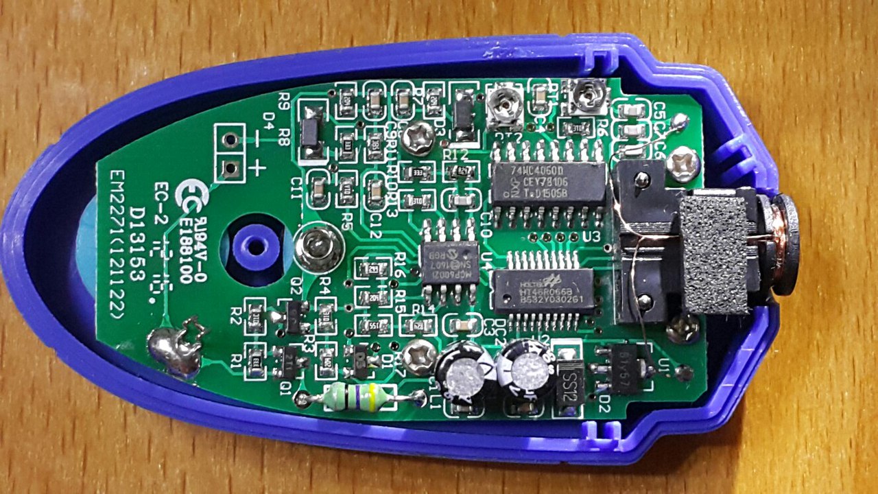

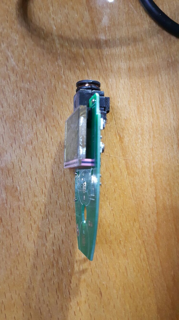

подскажите кто в теме что там может быть в этом датчике?

Провод как я понял это обычный удлинитель наушников 3.5 которые на Али по два бакса
сам датчик тоже понятно, вот что под изолентой и есть ли там чтото

Могу предположить что там ацп, ибо телефон не имеет измерителя индуктивности чтобы получать показания от катушки. Тут ссылку дали про лкп хорошую http://twlwnin.appspot.com/shem7226.html
