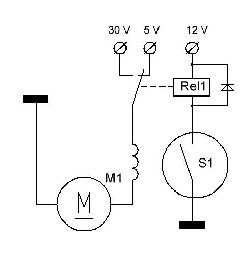

Здравствуйте, уважаемые форумчане.
Хочу узнать, чем можно заменить геркон (S1) в данной схеме (не подходит, потому что залипает).
Принцип работы такой:
При подаче напряжения работает двигатель от 5 вольт. Если остановить движок рукой, возрастает
ток до 260 mA в катушке индуктивности, нарастает магнитное поле, которое замыкает геркон;
геркон в свою очередь задействует реле, которое переключает двигатель на 30 вольт. При
отпускании двигателя движок переключается на 5 вольт.
Данная схема разработана мной и успешно работала бы, если бы не залипание геркона, которое
наступает через определенное время, - помогает только стук по геркону пальцем.
Вопрос к знатокам, чем можно заменить геркон. Желательно без логических схем, но не откажусь в
помощи и от сложных путей решения данной проблемы.

Датчиком дедушки Холла, например, от "девятки", но к нему нужна не большая схема согласования. Либо оптический ... :)

Попробуйте сначала вот так:
Схема.JPG [18.61 KiB]
сделать.. А ещё желательно использовать менее мощное реле
зы.. Если диод не поможет, то можно добавить схему управления реле на транзисторе..

Сначала можно сделать так, а потом искать и экспериментировать с датчиком Холла....Но тогда и реле надо заменить на электронный переключатель, чтоб уже не оставлять контактов.

Благодарен всем за оперативную помощь.
Стабилизатор вращения двигателя не подходит, нужно резко переключить скорость при возникшей нагрузке, и вернуть в первоначальное состояние при отсутствии нагрузки на четко определенном токе.
Диод уже паял не помог.
Нагрузка на реле 30 mA, геркон рассчитан на ток 3A, думаю что проблема не в нагрузке реле, а в магнитных свойствах самого геркона, он как бы работает нормально а потом намагничивается и залипает, помогает поменять полярность геркона (прочитал на форуме) и опять на минут 10 работы. :facepalm: Выход может остается в этом, поставить тумблер перекидывания контактов.
В электроники я не сильный ас, потому и не сильно понимаю принципа работы датчика холла. Как его втулить в мою схему чтоб он реагировал с катушкой индукции на определенном токе?
а попробуйте параллельно катушке герконового реле подключить конденсатор..(неполярный или бумажный, керамический). ну, микрофарад, например.. может быть, при резком уменьшении тока через катушку- возникшие колебания в получившимся LC - контуре будут "размагничивать" геркон... :dont_know:

По идее на 30 вольт нужна своя катушка. Кстати, никто не запрещает её намотать в противофазе к 5-и вольтовой. Если уж дело действительно в намагничивании.

Так слипание контактов - не результат самоЭДС реле, не? Двигло проще запитать через шунт, а с шунта рулить транзистором, нагрузкой которого будет реле...

Sanokot писал(а):
... не откажусь в
Если сложные, относительно конечно, то посмотрите решения для микродрелей. Как раз на холостых обороты минимальные, под нагрузкой обороты резко возрастают.
статья: http://radiokot.ru/lab/hardwork/31/ У меня с ДПМ-30 прекрасно работает (с доработками из темы на форуме) последняя в статье схема.
тема к статье на форуме: viewtopic.php?f=25&t=32614&hilit=%D0%BA%D0%BE%D0%B2%D1%8B%D1%80%D1%8F%D0%BB%D0%BE%D1%87%D0%BA%D0%B0
Если порыться по форуму, можно найти еще несколько тем.
PS А геркон у Вас залипает скорее всего по причине того, что у герконов очень большой гистерезис . Поэкспериментируйте: отключите от схемы и подключите геркон к тестеру. При работе двигателя от 30В принудительно включите геркон магнитом и посмотрите, будет ли его удерживать поле катушки на холостом ходу.
