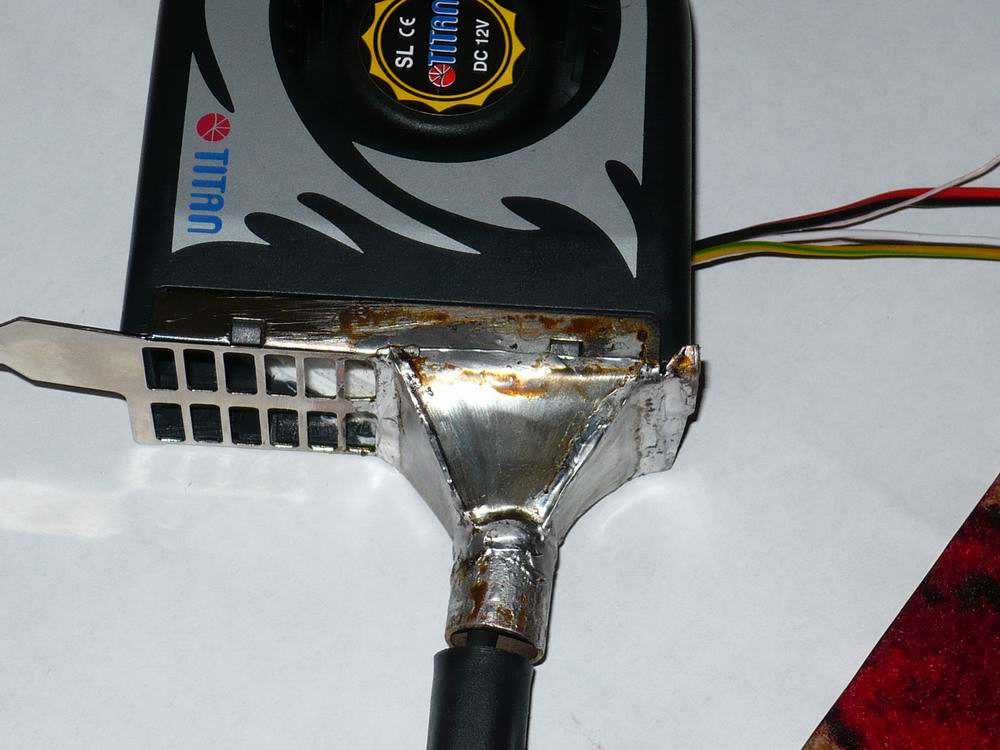

Итак, после не продолжительных мучений, было сделано вот такое сооружение для турбинки. Внутри самой турбинки была установлена пластина, сужающая поток воздуха, до необходимого размера, а также, по-моему, ускоряющая его. Была спаяна лейка.
После подключения к шлангу фена, я очень сильно расстроился. Потока воздуха практически нет, его слышно только если поднести фен к уху в плотную. Вобще все труды оказались напрасны :cry: . Теперь вот думаю на счёт аквариумного насоса, но вот только цена всей станции вместе с паяльником будет приравниваться к заводской, так что, не очень то оно и выгодно.
Напишите пожалуйста, кто использовал аквариумный компрессор, есть ли смысл его покупать?

СообщениеДобавлено: Вс апр 12, 2009 17:28:19
Рейтинг сообщений: 7
Зарегистрирован: Ср апр 23, 2008 17:44:56
Сообщений: 1708
Откуда: Россия, г. Нижний Новгород
надо было нагрев еще включить, чтоб не только звук воздушной струи заценить ухом, но и температуру воздуха :))) :))) :))) температура то гораздо важнее!!! или вы ради звука все затевали? тогда свисток туда воткните!!!
спасибо, посмеялся от души :)
кстати прямоугольные отверстия слева закрыты изнутри?
