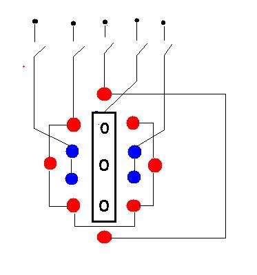

Что касается того что есть, вернее будет, мне нужно сделать дампы для рассады, будет 8 красных, которые должны быть разделены,6+2 и 4 синих, тоже 2+2, это значит придётся делать 4 драйвера, на 6 красных, 2 красных, и и 2 по 2 синих, белые будут от 12 вольт обычного БП, уже куплены, (фото выкладывал выше.
Красные -
3 w plant light bead
color: red
brightness: 70-80 lm
product voltage: 4-4.5 V
product current : 300 ma
The light wavelength : 655-660 nm
Синие-
Emitting Colour: Royal Blue
Reverse Voltage: 5.0 V
DC Forward Voltage: Typical: 3.4V Max: 3.8 V
DC Forward Current: 700mA
Luminous Intensity: 30-40lm
Wave Length: 455-460nm
Вот такой ребус :facepalm:

Я просто здесь не понял, рабочий ток должен быть больше, а мощность должна быть меньше
Меня сейчас модераторы забанят за избыток цитирования своих сообщений. :)
Ток драйвера всегда постоянен, для этого он и применяется. Смысл работы драйвера в том, что для произвольной нагрузки он пытается установить на выходе такое напряжение, при котором через нее будет течь номинальный для него ток.
- эт я уже второй раз цитирую. :)
Начнем все же с того, что отделим два понятия: собственно, "настоящие" драйверы и источники для светодиодных лент. Последние представляют собой самые обычные БП. Написано 12 В 40 Вт - ну значит он выдает постоянные 12 В и может отдать до 3.3 А тока. И к таким источникам светодиоды надо подключать либо через резистор (если диоды маломощные), либо через собственно драйвер.
Если же, допустим, на "настоящем" драйвере написано (выходные характеристики), например, "20 В 14 Вт", это значит, что максимум, что он способен отдать в нагрузку - 20 В и 14 Вт, то есть, его номинальный ток - 0.7 А.
И работать он будет по логике, описанной выше. Подключили белый диод - драйвер установит напряжение около 3.3 В (падение на белом диоде), и будет вкачивать в диод 700 мА. Мощность, соответственно, будет около 2 Вт. Если диод способен осилить 700 мА - все будет ОК. Если нет - сгорит.
Подключим два таких диода - драйвер установит примерно 6.6 В, и опять будет вкачивать 700 мА. Мощность будет где-то 4 Вт.
Подключим шесть таких же диодов - драйвер установит примерно 19.8 В, и снова будет пытаться выдержать тот же ток. Мощность будет около 14 Вт. Предел.
Подключим 10 диодов - и драйвер их не зажжет, потому что больше 20 В выдать не способен.
