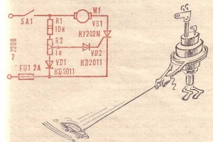

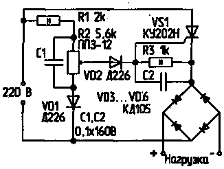

Эти схемы подойдут?
Регулятор мощности с обратной связью.gif [3.74 KiB]
Регулятор для электродвигателя.jpg [18.39 KiB]

Эти схемы подойдут?
_____
Нет, эти схемы для питания нагрузки на переменном токе.
Вам надо:
1.Понизить сетевые 220В до 17...24В
2.Выпрямить мостом эти 17...24В , превратив в постоянное напряжение, ну и конденсатор(электролит) поставить.
Пути решения понижения напряжения:
1. железный трансформатор 220/17В
2. электронный трансформатор для 12 вольтовых галогенок (надо попробовать, может после выпрямления на ёмкости удастся поднять до 17В) или просто готовый импульсный стабилизатор АС/ДС 220/17В
3. через балластный конденсатор (надо знать ток потребления моторчика) и этот вариант имеет гальваническую связь с сетью 220В
В любом случае по габаритам очень компактного решения нет.
