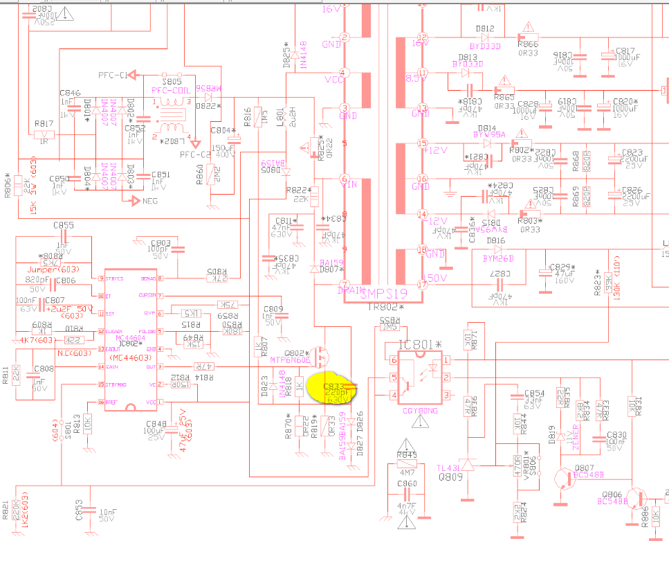

Ремонтирую телевизор "Горизонт". Нужен конденсатор bn 221k 1kv

Вы уверены, что конденсатор выведен из строя? Его можно только высоковольтным импульсом прострелить, или сломать... Номинал 220 пФ.

Да. 100%
Конденсатор обуглен между ножками, вздут и треснут.

В общем-то подойдёт, если указанное напряжение на нём не менее 1kV. 221 - это код, означающий емкость 220 пФ (две цифры значащие, третья - это количество нулей после них). Каково место установки данного конденсатора? Каково рабочее напряжение на нём?

Я не знаю что он делает, но Psychotherapeutics писал, что это:
Psychotherapeutics писал(а):
Демпфирующая цепь, ограничивает выбросы на ключе Q802
На схеме около этого кондера написанно : 220pF 630v
Кусок схемы с этим кондером. Кондер пометил желтым цветом
Вместо bn 221k 1kv поставил •b 331k 2kv

не 221 а 220пик на 1киловольт
