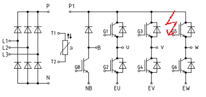

Я новичок на форуме. Работаю электриком на заводе. Живу в деревне, спросить не у кого, поэтому решил спросить здесь. На работе есть частотник Altivar 31. Неисправен. В ремонт везти не хотят, так как после реконструкции завода он не подходит по мощности. Выдаёт ошибку – короткое замыкание на выходе. Эта ошибка может также означать большую утечку тока на землю. Одну неисправность я нашёл – замыкание между затвором и плюсом(или коллектором) 8 Ом, я на рисунке показал. Это замыкание внутри модуля точно, т.к. затвор я от платы отсоединил. Модуль я надпилил напильником и отсоединил замыкающий транзистор. Ни чего взамен не присоединил. Остальные фазы вроде нигде никуда не пробивают. Ошибку продолжает выдавать. У меня вопрос: а по какому принципу частотник определяет эту ошибку? М.б. ещё на плате что-нибудь сгорело?

Контроль идёт и по W, EW - особенно просмотреть линию W - куда с него идет соединение
Можно предположить - модуль под замену, а если время поджимает - придётся покупать более подходящий по мощности
Несколько наводящих на размышление ссылок - первая, вторая, очередная, модель, правда, 11я

Прошу прощения если надоедаю. Теорию маленько то я знаю. Вот что интересно: КЗ модуля я определил контролькой во включённом состоянии (небольшая лампочка на 220 хз сколько ватт). Проверял между + и - и каждой выходной фазой, и между корпусом. После того как убрал КЗ, контролька больше ничего не показывает, хотя ошибку выдаёт. На выходных фазах напряжение одинаковое (470 кажется) относительно +, и около 15 относительно -. При этом напряжение между затвором и эммитером 0 там где фаза W верхний транзистор. До остальных контактов я под напряжением не долезу. Это типа верхние транзисторы закрыты , а нижние открыты? Но КЗ тогда тоже не получается.
- поясните пожалуйста это по току или по напряжению или вообще как?
И попутный вопрос можно ли прозванивать силовую электронику мегаомметром (1000 вольт, ампер хз 0,001 наверное) ?
