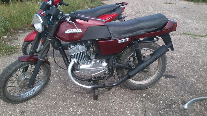

Хочу сделать себе на Яву электронную отсечку на 3000 оборотов ( стоит электронное зажигание с датчиком холла)
обычно это делают пропусками, тоесть больше 3000 оборотов не будет набирать за счет пропуска искры, есть какие-нибудь схемы?

Помнится, у "Явы" с 3000 "всё только начинается"... :))) На меньших оборотах она "не едет"! Если уж и делать "отсечку", так тысяч на шесть-семь... :dont_know: А что, управлять мотоциклом будет глухой и слепой дебил, которому никак не услышать рёв двигателя, вибрацию, да, в конце концов, показания стрелки тахометра?! :dont_know: :)))

просто у меня обкатка и больше 3000 лучьше не крутить

я еще хочу отсечку что бы звук проверить))
Не знаю, как "звук", но повышенный расход топлива и уменьшение мощности двигателя с таким "глушителем" я Вам гарантирую! :))) У двухтактного двигателя настройка выхлопа очень важна... :dont_know:

это резонаторы от нивы))

Ещё раз - поставьте нормальный глушитель! С этим половина топлива "вылетит в трубу", только и всего... :dont_know:
У "штатного" глушителя имеется резонансная камера, состоящая из прямого и обратного конусов, находящихся на некотором расчётном расстоянии. Принцип действия системы в том, что звуковая волна отражается от второго конуса и возвращается к выпускным окнам цилиндра, "затыкая" их, к моменту, когда происходит продувка цилиндра. Благодаря этому топливная смесь остаётся в цилиндре, а не летит "насквозь", что немного увеличивает мощность и заметно уменьшает расход топлива... Простой настройкой длины глушителя я на "Восходе-3М" увеличивал максимальную достижимую скорость на 20 км/ч... :dont_know:

можно, но я хочу что бы было отдельно ограничение

нужно тогда некую штуку которая будет считывать обороты и при превышении оных запрещать передачу.
проще реализовать программно.
У меня ограничение нижних, верхних оборотов происходит графиком, нет графика нет искры )
Сейчас больше задача как графики рассчитать или снять. штатные схемы это извиняюсь отстой :)

А не проще ограничить подъем дросселя? Судя по фото стоит К-62, а в нем это сделать элементарно. И вообще помоем это глупость, зачем это делать??? Разве не можно просто не газовать сильно?

стоит не к62, а родной от явы.
пропуск искры просто не дает больше раскрутить мотор, но и мотоцикл не глохнет.
