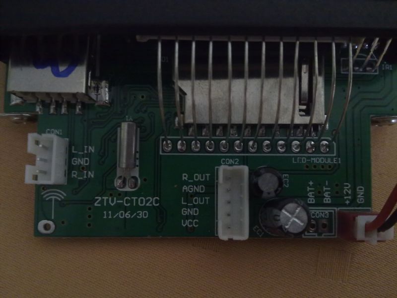

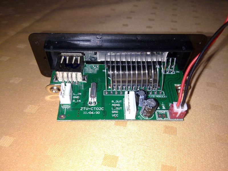

Подскажите пожалуйста, как подключить сей китайский девайс к магнитоле автомобиля :dont_know:
Купил его под названием "New MP3 Audio Decoder board LED Remote control + FM Radio 5V/12V FOR CAR" на китайском сайте "alibaba.com" :shock:, однако по подключению там информация напроч отсутствует :cry:, и как Вы поняли, понятие у меня обо всем этом если и есть, то весьма поверхностоное :facepalm:, однако вопрос хочу понять сам :)

А если конкретно вопросы, то: одинаковое ли напряжение подается на входы +12V и VCC

1. Питание.
Используем разъем скорее всего con4 будет.
12 вольт подключаем в машине на шину где есть 12 вольт постоянно или только при вкл зажигании (это все зависит от фантазии)
2. Выход con2
R_OUT на R_IN магнитолы
L_OUT на L_IN магнитолы
Экран к GNG
А по поводу VCC взять тестер и замерить. Вероятно там появляется напряжение лишь при включении девайса, для принудительного переключения магнитолы на AUX
